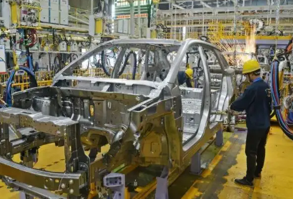

在汽车工业中大量使用铝。然而,使用铸造技术生产特别大的车身部件仍然是一个新的技术
