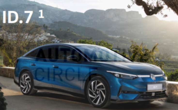

 大众ID.7新车基于MEB平台打造而来,外观时尚运动,符合当下年轻人的审美观念。基于MEB平台的四轮四角设计,ID.7VIZZION拥有出众的1910mm有效乘坐空间,为驾驶员及后排乘客带来“大不一样”的舒适空间体验。
大众ID.7普遍被外界视为帕萨特/迈腾车型的纯电继承者,是整个ID家族中旗舰级车型的存在。但作为ID系的旗舰级轿车,ID.7却进行了相当大的改变。比如前脸,引入名为“自由之形美学”的新设计风格,在通过贯穿式前灯以及中央发光式VW车标等家族化特征点的同时,以尽量简单的线条与较窄的前大灯组,使得视觉上呈现昂扬进取的感觉。车身则一改油车时代大众的那种高度“体块感”的外观,延续ID系列的“Seamless Design”(无缝设计),大量运用到斜线与多边形,结合溜背式的车顶设计,使得整车的造型轮廓更具科技的灵动感。
内饰整体看起来相当具有科技感,简洁明了。中间是15英寸2K的悬浮式中控屏幕,搭载ID.OS 2.0车机系统,简化了实体物理按键,统一使用车机进行操作,使其更加智能化。搭配上贯穿一体式仪表盘,以及极高素质的AR-HUD。
动力方面,ID.7 VIZZION为用户提供四驱、后驱两种动力形式。续航方面,共有长续航642km与四驱版570km两种综合续航选择。

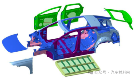

VW ID.7的车身结构示意图如右所示。
白车身总重量:654.0kg,指包括四门两盖等覆盖件,以及保险杠横梁的非油漆车身重量。
其中骨架重量:567.0kg;
开启件和翼子板重量信息:左右前门总成:29.2kg,左右后门总成:19.5kg,发动机罩盖:12.9kg,后尾门:13.4kg,左右翼子板(两边之和):6.8kg。
带电池盒白车身扭转刚度为53.0kNm/°,轻量化系数为2.29。

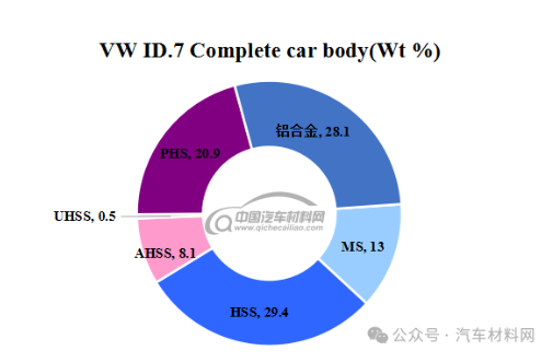

下图为VW ID.7的白车身(Complete car body)用材情况,由图可知,VW ID.7的白车身传统软钢用量13%;热成形钢比例达到20.9%,高强钢、先进高强钢、超高强度钢共计占比38%;铝合金用量为28.1%。

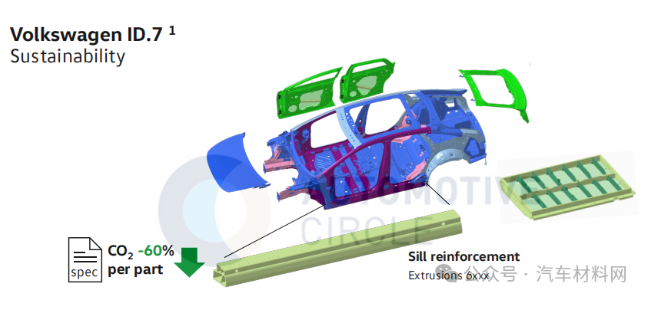

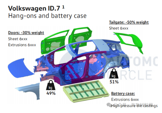

铝合金轻质材料主要应用在车门、电池盒、门槛和尾门,车门使用6系铝合金实现减重23kg,尾门采用6系铝板减重13kg。
车身使用绿色材料对身体部位进行脱碳,助力实现2030年的可持续发展目标。

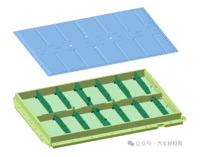

电池盒框架重量为117.0 kg,电池箱尺寸长×宽×高为1816mm×1447m×146mm。
采用钢-铝轻量化电池包,软钢材料用量为18.96%应用在上盖;铝合金的用量为81.1%,应用在下箱体,其中包含20.5%的6系铝板、15.0%的5系铝板、29.7%的6系铝挤压材料,和15.9%的高压压铸铝合金。
