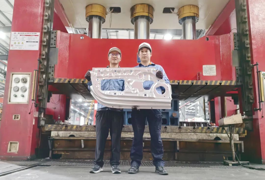

核心提示:【汽车用铝】近日,中铝材料院轻量应用党支部与浙江中铝汽车轻量化科技有限公司党支部以党建联建凝聚攻坚合力,在浙江中铝生产基地某新能源汽车的复杂内覆盖件车门内板5182量产模具上,成功完成中铝材料院开发的易循
汽车用铝】近日,中铝材料院轻量应用党支部与浙江中铝汽车轻量化科技有限公司党支部以党建联建凝聚攻坚合力,在浙江中铝生产基地某新能源汽车的复杂内覆盖件车门内板5182量产模具上,成功完成中铝材料院开发的易循环高成形6XXX铝合金汽车内板材料冲压,产品无开裂、起皱问题,尺寸经检具测量合格,表面质量达到预期要求。客户评价该新型6XXX铝合金具备替代现有5182合金车门内板的条件。
汽车内覆盖件因其成形难度大,通常采用高成形性的5XXX铝合金,而外覆盖件通常采用6XXX铝合金,两者成分差异较大,难以实现同级回收。为了进一步推动汽车用铝的绿色低碳发展,中铝材料院承担了中铝高端重点研发项目《车门内板用易循环、高成形6XXX合金板材的研发》,从合金成分设计、加工工艺调控、应用技术研发等方面着手,经过近两年技术攻关,成功开发出了易循环高成形6XXX铝合金汽车板,以及与之匹配的冲压成形、连接、表面处理等应用技术,建立起为客户提供内覆盖件用易循环高成形6XXX铝合金汽车板一揽子解决方案的能力。
