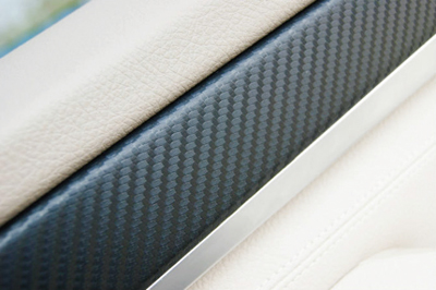

三明治夹心结构
    现代的汽车设计有安全、舒适、节能和环保等4项明确要求。减轻结构重量,从而节省燃油、减少尾气排放和环境污染是汽车设计的重要发展方向。汽车结构每减重10%,燃油消耗可节省7%,大大减少了寿命期内的使用成本。若车体减重20%-30%,每车每年CO2排放可减少0.5 T。世界上的各大汽车公司均在制定和执行汽车的轻结构战略计划。如BMW(宝马)等公司明确提出每车要减重100 kg 以上的目标,提高燃油效率,CO2 排放减到7.5 ~ 12g/km 以下,美国进一步提出30 km/L 汽油的里程目标。现在实现汽车的轻量化更多的靠运用塑料复合材料实现,塑料复合材料价格既便宜,承重力抗压力又强,还可实现轻量化目标,在这其中,近些年比较新潮的当属碳纤维,尽管碳纤维的价格比较高,运用还未实现广泛化,但其在汽车轻量化的道路上无疑已经代表了一种趋势,在很多高档车如宝马,等都被成功运用。

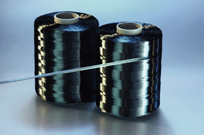

碳纤维制造过程
碳纤维
    碳纤维(carbon fiber)是纤维状的碳素材料,含碳量在90% 以上,它是利用各种有机纤维在惰性气体中、高温状态下碳化而制得。每一根碳纤维由数千条更微小的碳纤维所组成,直径大约5 至8 微米,24K 以下为小丝束。它比重不到钢的1/4,抗拉强度是钢的7—9倍,在2000℃以上的高温惰性环境中,是唯一强度不下降的物质。碳纤维不仅具有材料的固有本征特性,又兼备纺织纤维的柔软可加工性,是新一代增强纤维。轻质、高强、可设计让碳纤维成为未来汽车轻量化的重要途径。

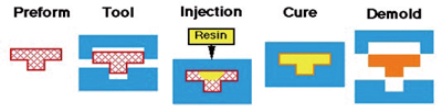

RTM 工艺流程
2、树脂传递模塑(RTM)
    该工艺是将纤维经预成型,预编织处理,纤维铺放可设计,制品受力合理。预成型纤维体预先铺放在模具型腔内,合模后通过设备用压力将树脂注入模腔,浸润纤维,固化成型,闭模操作,不污染环境,采用多模,多工位机械注射模式,生产效率较高。需要树脂灌注设备及多套模具,适于中等至大批量生产方式,制品双面光,尺寸精度高,可做结构复杂零件及镶件,如汽车地板、车顶、发动机罩等,是汽车行业应用最广泛的工艺。

2、次承力结构件
    次承力结构件主要包括:车门,发罩,行李舱门,前后杠,翼子板,扰流板等部件,其结构大都为层合实体结构和复合材料三明治夹心结构。
    三明治结构特点是面板选用高强度高模量碳纤维复合材料制作,承受较大的弯曲负荷;芯材选用一定刚度和强度的低密度材料如泡沫、蜂窝等,其抗剪切性能突出,可承受较大的冲击载荷;胶结层将面板和芯材连接在一起,承受剪切应力;由于选用低密度芯材,重量会进一步降低。
