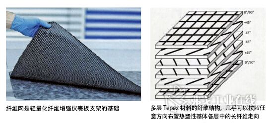

为了满足这些要求,该研发团队开发了由聚氨酯6和两层纤维织物增强层组成的、有着加强筋结构的复合材料支架。在两层增强层中,一层是玻璃纤维织物的增强层,另一层是聚氨酯6基层的增强层。“利用聚氨酯6作为注塑材料可以在加强筋构件和有机板直接形成强有力的材料性连接。长纤维材料最佳的力传导性能和很小的、1.8 g/cm3的密度使得这种玻璃纤维有机板有着很高的承载潜力。”奥迪公司纤维增强材料技术研发领导人Anja Jäschke先生说道。另外,这一仪表板支架的与车架连接的连接点必须非常耐疲劳,保证在车辆行驶过程中能够承受波动不定的负载。
此外,连接点处采用了郎盛公司的Tepex复合材料进行增强,保证了大部分的载荷经玻璃纤维传递出去。这种材料由于加入了长纤维而有着很高的强度和刚性,重量也很轻。为了对这一结构件的性能进行检验,对原型样件进行了液压脉动振动测试,被测样件在温度波动情况下的耐久性能模拟测试。
