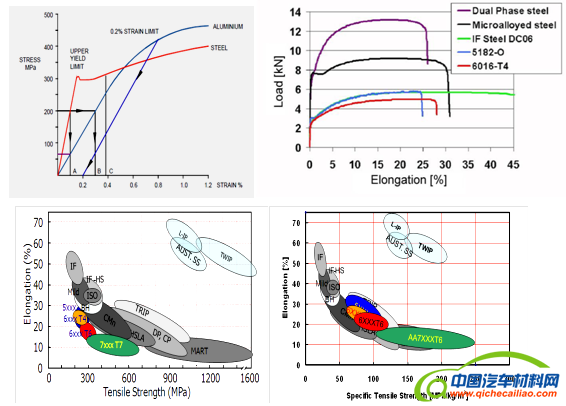

       部分汽车用钢、铝的性能对比分析如图1所示。在相同的应力下,铝合金比钢具有更大的应变。在相同的碰撞过程中,可以吸收更大的能量。与无间隙原子IF钢相比,5182与6016铝合金的强度与之相当,而塑性较低。由强度-延伸率图可以看出,5000/6000系列的车用铝合金强度与IF/BH钢相当,而延伸率与DP/TRIP钢相当。但值得一提的是,具备如此性能的同时,其重量却减轻很多。所以提出一个“比强度”的概念,即强度/重量,作为衡量指标。以比强度来衡量,铝合金便与高强度DP/TRIP钢相当。
 图1 不同材料的强度/比强度VS延伸率

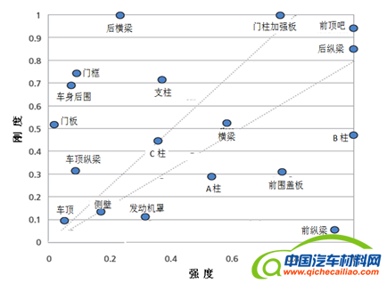

       汽车车身各部件,根据部位和作用的不同,对强度和刚度提出了不同的需求,如图2所示。B柱,对强度的要求高于刚度,故在材料的选用中应倾向于强度的保证;而门板,对刚度的要求高于强度,故应选刚度良好的原材料。
        图2 不同部件对强度/刚度的要求

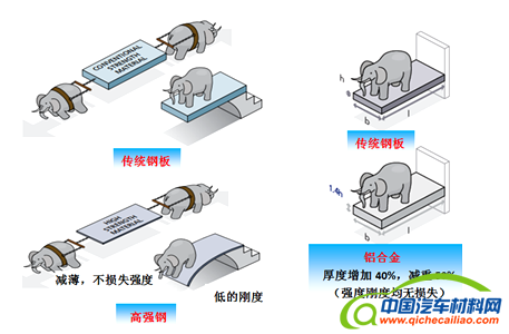

       前已述及,汽车用钢的强度是不断提高的,而刚度却没有明显的改变。对强度、刚度的示意图如图3所示,高强钢替换传统钢板后,通过减薄,在保证强度不降低的前提下,实现轻量化。但厚度减薄的同时,截面刚度也大大降低,使用过程中保证不了刚度;铝合金替换传统钢板后,通过增加40%的厚度,同时保证强度、刚度不损失,却可以实现减重50%。但由于铝合金部件厚度的增加,对部件包装、运输和应用部位等都有一定的局限性。
       图3 高强钢VS铝合金
