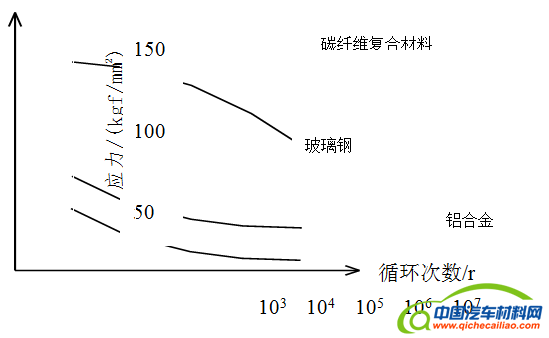

2、纤维复合材料的抗疲劳性能极佳。由于在疲劳载荷作用下的断裂是材料内部裂纹扩展的结果,碳纤维增强复合材料中碳纤维与基体间的界面能有效阻止疲劳裂纹扩展,具有较高的断裂韧性和假塑性,而外加载荷有增强纤维承担因而疲劳强度极限比金属材料和其他非金属材料高很多。如下是三种材料疲劳强度的比较。
QQ截图20160325165143
1、三种材料疲劳强度

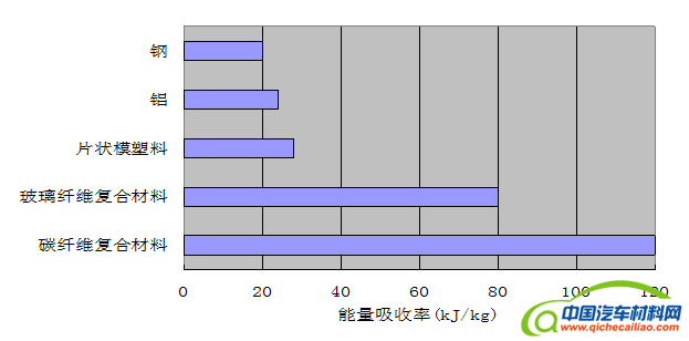

3、碳纤维复合材料是汽车金属材料最理想的替代材料,在碰撞中对能量的吸收率是铝和钢的45倍,减轻车身质量的同时,还能保证不损失强度或刚度,保持防撞性能。下面是碳纤维复合材料和其他材料的对比结果。
QQ截图20160325165201
                           2,、能量碰撞吸收对比

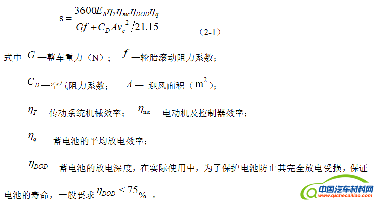

     纯电动汽车在蓄电池充足电的状态下按一定的行驶工况,能连续行驶的最大里程(km)称为续驶里程。等速法测试续驶里程是在道路上让车辆以固定的速度等速行驶,当蓄电池达到一定放电深度时,车辆驶过的距离(km)即为测量的续驶里程。等速工况续驶里程的计算: 假定纯电动汽车在续驶里程测试过程中以速度 km/h)等速行驶,当蓄电池总能量为 (单位为kW h)时,纯电动汽车在匀速行驶时的续驶里程s(单位为km)为:
              QQ截图20160325165333
由式2-1表明当选用碳纤维复合材料时G较小,续驶里程s就较大;当车身变轻后,蓄电池的安装空间也会相对变的更加宽裕。

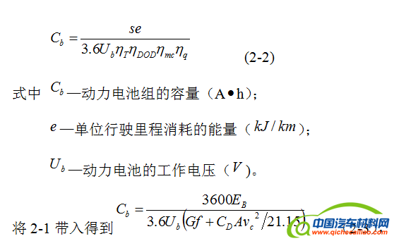

动力电池的容量主要是由纯电动汽车的续驶里程觉得的,故动力电池容量为
  QQ截图20160325165437
由此说明当车身减轻时选择的蓄电池容量也可以相应增大。但是电池数量、车重与安装空间三者之间必然会有一个平衡点。
通过公式可以说明使用碳纤维复合材料减轻车身重量,对于电动汽车续驶里程的增加在理论上是可行的,具有实际的应用价值。

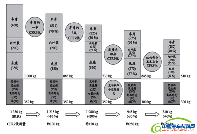

由于碳纤维增强聚合物基复合材料有足够的强度和刚度,其适于制造汽车车身、底盘等主要结构件的材料。目前,在赛车和高档跑车之外,碳纤维增强复合材料可以很大程度地应用于传统汽车中替代传统零部件材料,如发动机系统、传动系统、底盘系统。最重要的是车身,目前车体重量的3/4是钢材,轻量化空间很大,碳纤维复合材料是车身材料的最好选择。这种材料的替换应用同样适用于电动汽车车身,它的应用将可大幅度降低汽车自重达40 60,对汽车轻量化具有十分重要的意义,已成为汽车轻量化材料的重要选择。
下面是碳纤维复合材料应用于车身的效果对比。
QQ截图20160325165459
3 通过自家乘用车(内燃机)CFRP实现阶段轻量化实例
碳纤维增强复合材料可极大减轻车身重量、节省燃料和合金。在航空领域,1kgCFRP可代替3kg铝合金。同时,依靠其强度、刚度和能量吸收率优势,可以极大地降低轻量化带来的汽车安全系数降低的风险。
