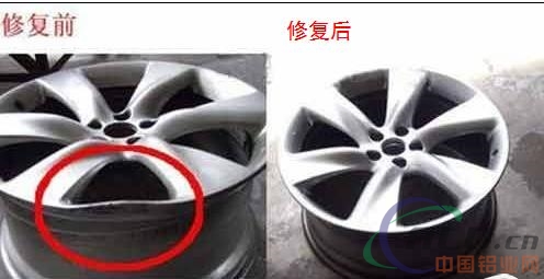

        我个人认为是可以的,现在有很多专业修复铝合金轮毂变形的机构。但是为了安全起见还是换新的了。
        这些店家不仅宣传轮圈变形能够被修复,甚至连开裂的情况都可以修复。俗话说的好,别看广告看疗效。

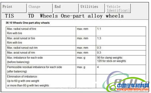

        这些修复后的轮圈的实际强度能否达到安全标准?下图是BMW(宝马)关于轮圈变形情况的判定标准:
铝合金轮毂真的好看吗?变形了可以修复吗?
        BMW制定的0.3mm的跳动偏摆上限是一个很严格的要求,偏摆大于0.3mm的轮圈都只能报废处理,更换全新的轮圈。
        有朋友可能会说,BMW强制报废失圆变形的轮圈,不代表这个轮毂就没有维修的价值,只是德国人工资高,修起来的人工成本可能比买一个批量生产的新轮圈更贵。当然,这也是一个看起来很有说服力的理由。
为什么BMW要强制报废变形轮圈?
        因为人家有着百年的经验,同时尊重科学。我们先从铝合金的分类谈起。铝合金这一概念太过宽泛,按加工方法可以分为形变铝合金和铸造铝合金两类,形变铝合金又分为不可热处理强化型铝合金和可热处理强化型铝合金。形变铝合金具有优良的塑性(铝含量相对高),可以在热态下及冷态进行深加工变形。加热时能形成单相固溶体,塑性好,适于加工成型。如果铝合金轮毂由可热处理强化的形变铝合金制造,那么在热态或冷态下进行变形修复当然是可行的,然而很遗憾铝合金轮圈并非形变铝合金制造。
