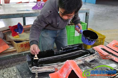

1.手糊成型:
       在模具工作面上涂敷脱模剂、胶衣,将剪裁好的碳纤维预浸布铺设到模具工作面上,刷涂或喷涂树脂体系胶液,达到需要的厚度后,成型固化、脱模。在制备技术高度发达的今天,手糊工艺仍以工艺简便、投资低廉、适用面广等优势在石油化工容器、贮槽、汽车壳体等许多领域广泛应用。其缺点是质地疏松、密度低,制品强度不高,而且主要依赖于人工,质量不稳定,生产效率很低。

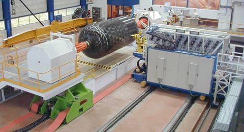

4.缠绕成型
       将经过树脂胶液浸渍的连续纤维或布带按一定规律缠绕到芯模上,然后固化、脱模成为复合材料制品的工艺。碳纤维缠绕成型可充分发挥其高比强度、高比模量以及低密度的特点,可用于制造圆柱体、球体及某些正曲率回转体或筒形碳纤维制品。

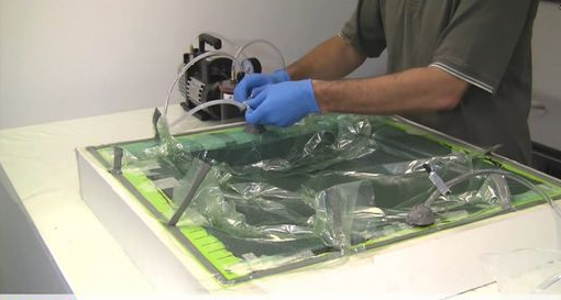

8.真空导入:
       简称VIP,在模具上铺“干”碳纤维复合材料,然后铺真空袋,并抽出体系中的真空,在模具腔中形成一个负压,利用真空产生的压力把不饱和树脂通过预铺的管路压入纤维层中,让树脂浸润增强材料,最后充满整个模具,制品固化后,揭去真空袋材料,从模具上得到所需的制品。该工艺在1950年就出现了专利记录,但在近几年才得到发展。在真空环境下树脂浸润碳纤,制品中产生的气泡极少,制品的强度更高、质量更轻,产品质量比较稳定,而且降低了树脂的损耗,仅用一面模具就可以得到两面光滑平整的制品,能较好地控制产品厚度。一般应用于船艇工业中的方向舵、雷达屏蔽罩,风电能源中的叶片、机舱罩,汽车工业中的各类车顶、挡风板、车厢等。

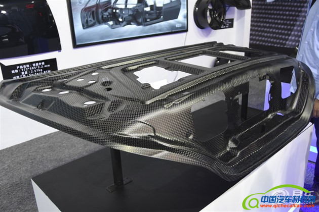

9.高温模压:
       将碳纤维预浸料置于上下模之间,合模将模具置于液压成型台上,经过一定时间的高温高压使树脂固化后,取下碳纤维制品。这种成型技术具有高效、制件质量好、尺寸精度高、受环境影响小等优点,适用于批量化、强度高的复合材料制件的成型。
       模压工艺在欧美虽然已经有相当长的应用历史,但是在国内依然是应用性很强的一种碳纤维成型工艺,在工业的承力结构件制造方面有不可取代的地位,由于树脂含量可控,纤维浸润性好,成品碳纤维含量较高,因此强度表现优异,精准的制件尺寸,较短的成型周期,良好的生产环境,能满足年产量5-8万件的规模性生产。我国高铁某车型应用的一款碳纤维结构件在无锡威盛新材量产,采用预埋加模压的工艺,成型后不仅解决了金属与碳纤维连接难的问题,而且确保了制件的机械强度,据高铁制造商方面反馈,这种质轻、强度大、耐老化、使用寿命长的碳纤维结构件不仅达到了他们的预期效果,而且他们从应用结果推断,使用模压成型工艺的碳纤维还可以适用于更多的产品,例如高铁车辆内部的装饰件、扶手、车身附件等。
