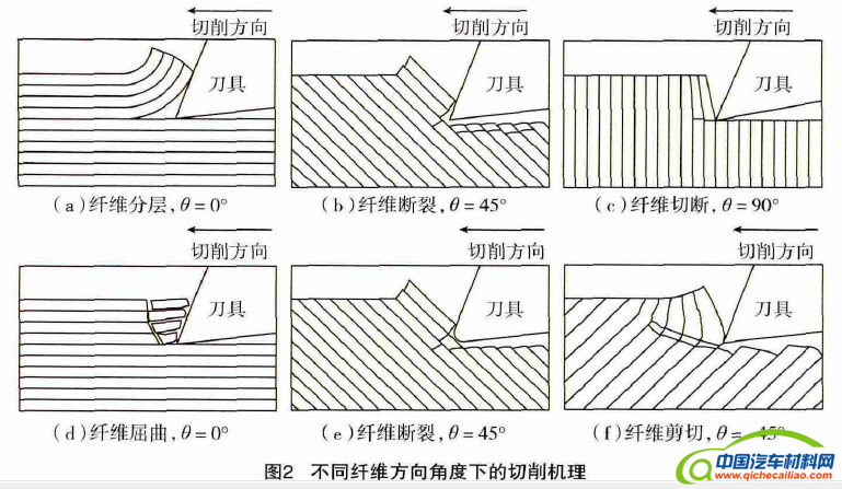

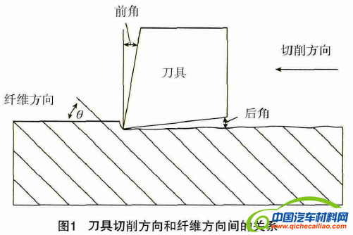

纤维取向在 CFRP 工件和刀具接触面的相互作用中会产生重大影响,切屑形成和纤维取向密切相关。CFRP 工件和刀具接触面的断裂是由刀尖所施加的压力导致的。在多种纤维取向方面,共有3 种切削机理:
(1)纤维的断裂沿着纤维和基体接触面的方向,即纤维取向是0°。
(2)刀具剪切时方向垂直于纤维轴,纤维取向为75°。
(3)纤维取向为 90°甚至负角度,纤维方向角度 30°、60°、90°是最关键的方向,它们会导致大的切削力和集中磨损及工件破坏,通过增加刀具后角值可以有效地减小进给推力。

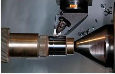

车削加工
车削是在 CFRP 加工中应用最多的方法也是最基础的方法,通常适用于圆柱表面预定公差的实现。适合车削可以应用的刀具主要材料为:硬质合金或陶瓷以及聚晶金刚石。加工工艺中进刀速率,所切深度,和切削的速度都会影响工件成品表面质量和道具损坏程度,这也是进行技术优化的目标方向。

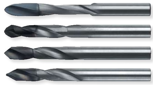

钻孔加工
工件要求螺栓或铆接装配时需钻孔操作,在CFRP 钻孔过程中仍然存在一定问题:材料的离层现象,刀具的严重损耗以及孔内壁的质量问题。经实验分析,设置的切削参数、钻头的几何形态以及切削的质量对上诉产生的问题均产生明显影响。通常把损伤区最大直径和孔径比率称为损伤因子,也是表示分层现象的程度,分层因子越大,表示分层问题越为严重。
通过实验可以推理,切削过程中推力和分层现象产生也有相互关系,推削力的大小也可表示分层程度。基于相同的钻孔材料,不同于其他加工方式,钻孔加工中切削速率不会给切削力产生很大影响。
在同一切削参数下,与麻花钻头相比,参数对复合型特殊钻头分层影响较低。对于特殊几何特征的钻头,较大的进给速度和钻头直径可以减少分层,并且不同直径比钻孔切削力会随着直径比的减小而增大,随着进给速度的增大而增大。

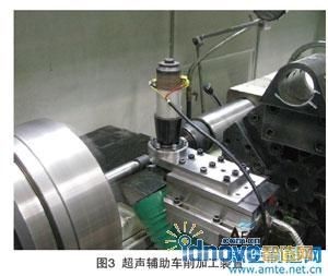

超声振动加工技术
超声振动加工机理是建立在传统加工过程中刀具和工件相对运动的基础上的,然后在对两者施加一定的超声振动,从而生产出性能更优越的复合型材料。该技术属于对传统技术的优化和辅助,较传统加工方式,技术更加先进,成品工件表面质量更加细腻,同时也降低裂纹产生的现象,节省了加工成本。有效减低了CFRP增强复合材料的加工难度,超声波的应用,彻底改善了材料去除机理,降低工具和工件相互的摩擦力,减少了工具加工时间,增强了刀具作用力,提高了加工效率,减少了刀具磨损,使工件加工的精度和质量更先进。主要有超声振动钻孔加工、超声振动磨削加工、超声振动铣削加工,超声振动切削加工。
超声辅助切削

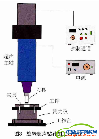

超声振动钻孔加工是一种非传统的加工方法,在高效钻削加工复合材料方面具有很大发展潜能,其主要优点包括:减小切削力和力矩;提高加工表面质量,减少毛刺;避免分层现象发生等。
有学者研究以金刚石磨粒旋转超声振动钻孔加工 CFRP,旋转超声钻孔加工如图 3 所示。对 CFRP的机理分析表明:CFRP 的材料去除机理更适用于脆性断裂而不是塑性变形,建立切削力模型用于预测加工参数和加工环境对切削力影响的关系,并通过试验验证了该力学模型的准确性。
