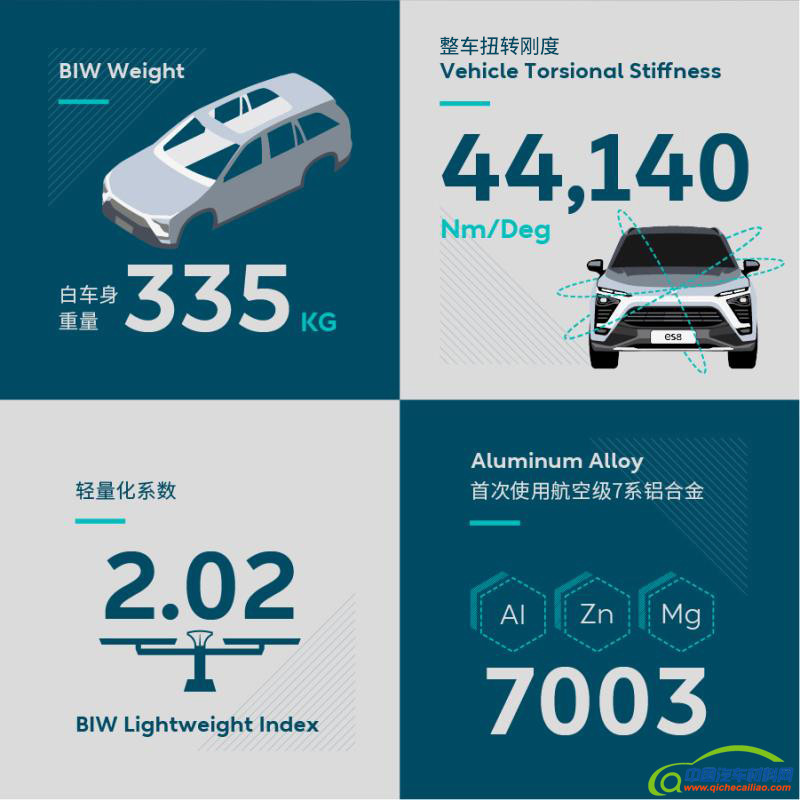

        近日,蔚来汽车官方发布的《关于蔚来ES8全铝车身的那些事》一文,热度可以与法兰克福车站相媲美。
       蔚来在首款量产SUV车型ES8上展示了最新的全铝车身技术成果,打造坚固安全的车身结构的同时,有效减轻制动力系统负荷从而提升车辆的整体性能,带来轻盈舒适的驾驶快感。按照官方的总结,蔚来ES8的全铝车身技术成果:
- 白车身重量335kg:很轻吗?
- 车辆扭转刚度44,140Nm/deg:很高吗?
- 车身轻量化指数2.02:很小吗?
- 全球量产SUV中最高比例的铝件应用率
- 车身上首次使用航空级7系铝合金:很牛吗?
- 多种先进连接技术
         官方图让我们深刻的记住了这种高PQ(感官质量)的图片以及醒目的四个数字:

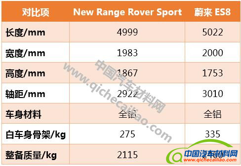

全铝车身重量335kg:很轻吗?
       根据蔚来的官方数据,ES8的整车参数长/宽/高分别为5022/1962/1753mm,轴距为3010mm,是的一款定位高端的全铝车身SUV电动车。

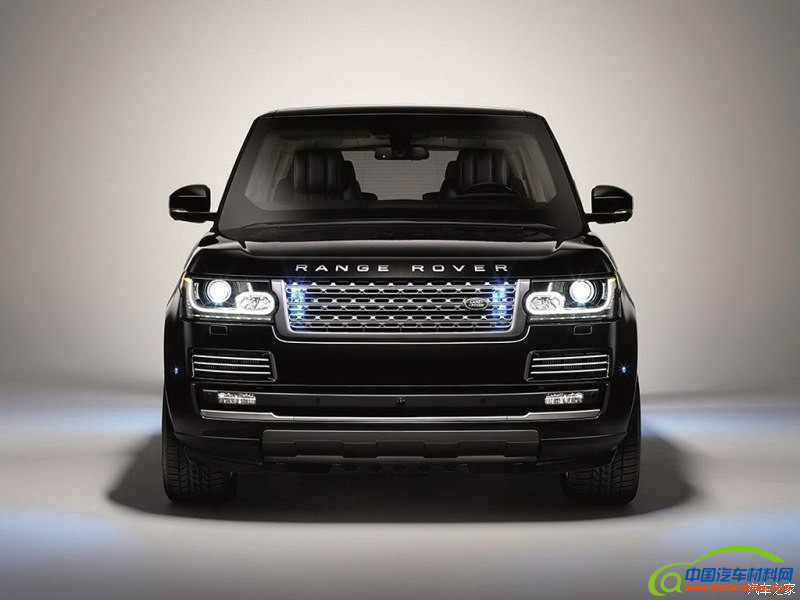

       这样的大尺寸SUV,且为全铝车身,在茫茫的车海中,给ES8找个对标车,唯有Range Rover Sport。
       对比一下整车尺寸参数,小编懵逼了,不禁要问:NIO,你确定没有benchmarking New Range Rover Sport?

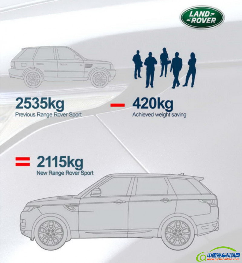

        白车身方面,ES8白车身的重量比New Range Rover Sport重60kg。白车身的绝对重量一般仅作为参考评价指标,因为功能和性能的要求,需要增加合适的重量。ES8由于车身需要承载大量的电池重量,以及电池包等重量,因而关键承载部位需要加强结构来满足性能的需要。
       根据路虎公开的数据,新Range Rover Sport比上一代车型减重420kg,仅为2115kg(燃油车)。根据国内市场的数据统计,传统燃油车基础上电动化改进的车型,比其燃油车大概重15%-25%不等(续航里程引起的电池重量增加比例的差异)。蔚来ES8为电动版车型,在尺寸相当情况下,比Range Rover Sport重16.5%,在现有电池技术水平线,重量属于正常范围,或者说蔚来ES8达到了路虎的轻量化设计水平。

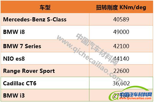

  • 44140 Nm/deg意味着什么?

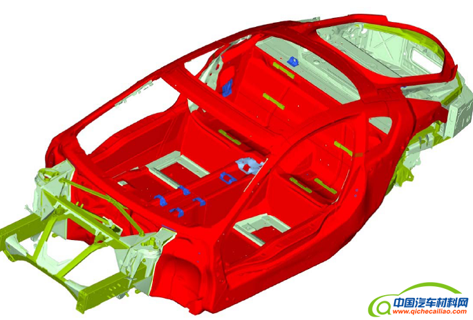

小编收集整理了2007-2016欧洲车身会议的以及国内仅几年相关车型,其中车身扭转刚度超过40000Nm/deg仅有三款车型,见下图。同时也给出近2年的热点车型Cadillac CT6和BMW i3仅分别为36602Nm/deg和27160Nm/deg。

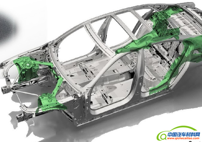

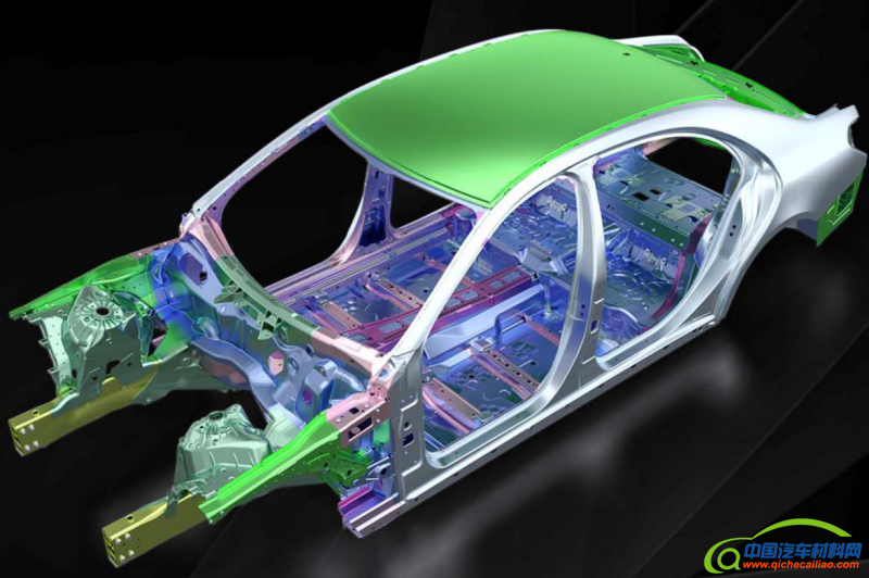

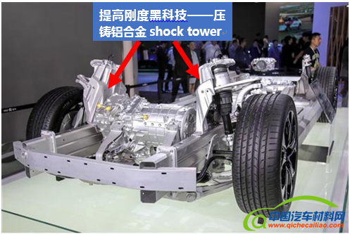

        NIO es8车身44140Nm/°是如何达到的呢?我们benchmark一下这些车身扭转刚度达到40000Nm/°的车型,不管其采用何种车身材料(以铝为主,以钢为主,或以碳纤维为主),这些车型都有个共同的特点:其扭转刚度最敏感地位置,shock tower均采用铝合金高压铸造工艺。
BMW i8
Mercedes-Benz S-Class
BMW 7
Series Range Rover Sport
       高压铸造铝合金shock tower具有高度集成的特点,实现模块化,可将十几个冲压件集成为一个压铸件,可以提高尺寸的精度,降低模具的费用,模块化后有利于车身刚度的提升。NIO es8媲美顶级超跑的扭转刚度就是这么实现的,从而让整车更为安全坚固。
NIO es8媲美顶级超跑的扭转刚度

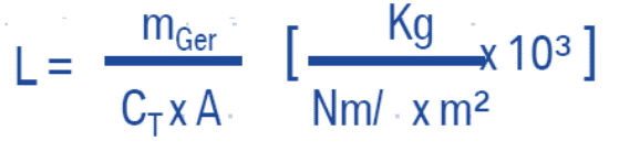

车身轻量化指数2.02:很小吗?

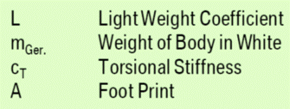

       车身轻量化系数最早由宝马公司提出,用简单但具有深层物理含义的参数来表征车身的轻量化水平,2005年之后陆续引入中国。其计算公式及参数意义如下,轻量化系数越小代表轻量化水平越高。
       由于不同乘用车的结构特点差异,SUV的高度较高,通常相近尺寸SUV的扭转刚度都会小于轿车。因此轻量化系数的比较一般会将不同乘用车进行分类,这样更具有比较价值。根据笔者不完全统计的近10年欧洲车身会议的车型信息,目前主流的SUV的车身轻量化系数在4左右,低于3的仅有4款车型(不完全统计,欢迎补充)。
