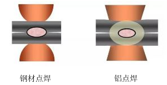

  3)电极帽
  铝合金导热系数高,散热快,在铝点焊时存在很大的软化区域,在铝点焊时需要大直径焊接面的电极帽,覆盖熔核及软化区域,避免飞溅。
  由于电极帽与板材接触面会发生铜铝合金化反应,极易导致电极帽粘连,影响焊接质量,需要频繁的进行修磨,现在大部分铝合金点焊设备每焊接40~80个焊点需要修磨一次。
  QQ截图20190221155523
图1.钢点焊和铝点焊电极帽对比

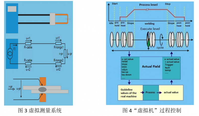

  智能自适应焊接技术——无需预设置任何焊接参数,直接进行焊接。

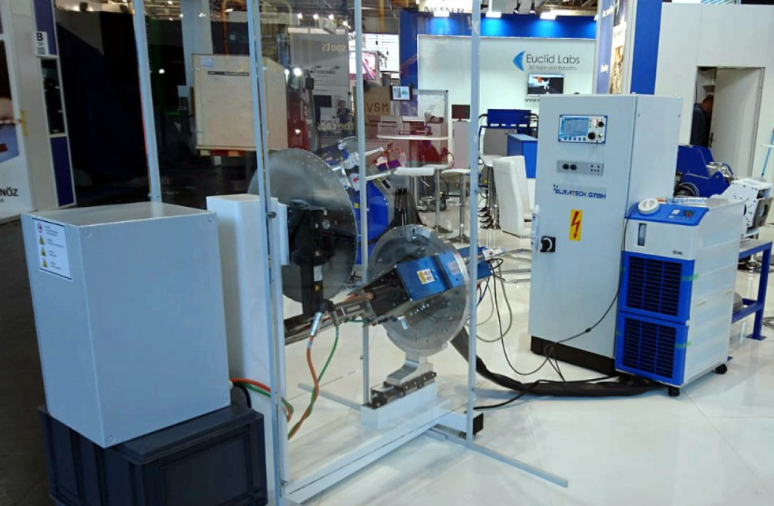

  过程控制“虚拟机”是ELMA-Tech焊接技术的核心。控制器频率20kHz,焊接过程中根据掌握的焊接过程状态,计算调整焊接能量输出,实现精准的能量控制以完成整个焊接过程。无需设置任何焊接参数,也不需要预焊点进行校验焊接参数,可直接焊接。
图2.ELMA-Tech铝合金点焊系统
  虚拟测量技术与“虚拟机”技术相辅相成。ELMA-Tech焊接设备中集成了两套虚拟测量系统,用于测量焊接工件的板厚和两个电极间的电阻值。焊接开始时测量工件板厚(进测量一次),反馈给控制器,用以计算焊点所需能量;在焊接过程中每秒20000次测量电极间电阻值,并将过程状态反馈给“虚拟机”,使其能完全掌握焊接过程变化,计算调整焊接参数,满足铝合金点焊短时间内能量集中输入的要求。

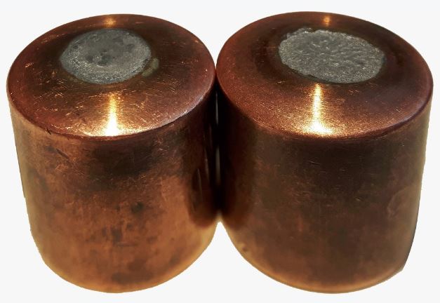

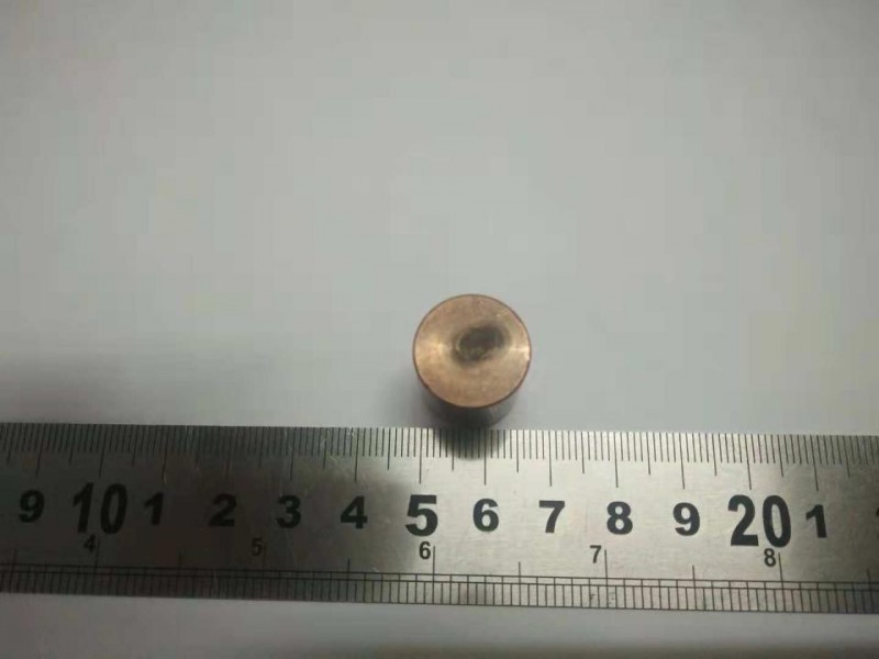

  使用Ø16mm电极帽(铬锆铜),可连续焊接150个焊点
  ELMA-Tech铝合金点焊接系统能够焊接总厚度10mm以下的铝合金板材组合,而使用的“虚拟机”过程控制技术在焊接过程中采用能量控制,焊接过程中控制能量输出使其可以满足焊点熔核的形成,这就使得可以在相对较低的电流(3-32KA)下完成焊接,并保证焊接质量。而焊钳最大压力只有5500N,无需考虑电极杆载荷问题,可以使用钢板焊接标准的Ø16mm电极帽,端面半径100mm。
图5. Ø16mm电极帽(铬锆铜)
  “虚拟机”过程控制技术可以及时的检测到电极帽间电阻值的变化,能够很好的应对铝和金表面高熔点,高电阻率氧化物对焊点形成的影响,同时也基本消除了电极帽上粘连铝的化合物对焊点质量的影响,而系统的低电流和低压力也减慢了电极帽上铝的化合物的形成速度。结合这些特点,ELMA-Tech焊钳使用铬锆铜材质电极帽,可以连续焊接150个焊点无需修磨,同时保证其焊点强度。这对于工厂自动化生产效率的提升是显著的,同时降低了铝合金电阻点焊的物料消耗成本。
  下图所示为电极帽焊接150个点后的形貌,在端面上粘连有合金,这些合金主要是在焊接前12个焊点时产生,在之后的焊点中增量很小。
图6. 150焊点电极帽表面状态

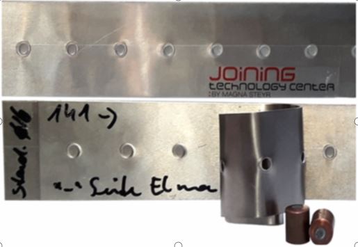

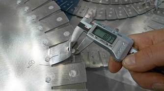

  在2018年6月,MAGNA Steyr(奥地利·格拉茨)在对ELMA-Tech铝点焊技术的测试中给予了积极的评价,Werner Karner (MAGNA STEYR连接技术中心负责人)评价ELMA-Tech铝点焊技术在效率上有显著的优化和提高。通过动态拉伸测试、样件剥离测试等实验室检测方法对焊点质量进行了测试,验证了ELMA-Tech铝点焊技术可以连续焊接150个焊点无需修磨。在认证了EMLA-Tech铝合金点焊技术后,MAGNA 奥地利工厂购买了一批ELMA-Tech铝合金手动焊钳应用于现场生产BMW Z4系列车型。
图7.Werner Karner MAGNA STEYR连接技术中心负责人
图8.MAGNA测试样件

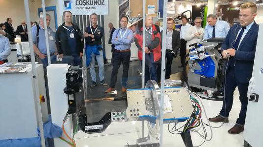

图9 展会现场实际焊接展示
  汉诺威EuroBLECH2018展会
  在2018年10月汉诺威举办的EuroBlech展会上ELMA-Tech公司首次公开展示了铝点焊技术,受到了广泛的关注,并获得了展会举办颁发的技术创新奖。在展会上ELMA-Tech使用Ø16mm电极帽(铬锆铜)未经修磨连续焊接660个焊点,并做样件剥离测试,对焊点强度进行了验证,反响强烈。
