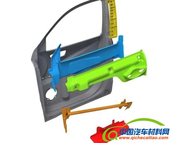

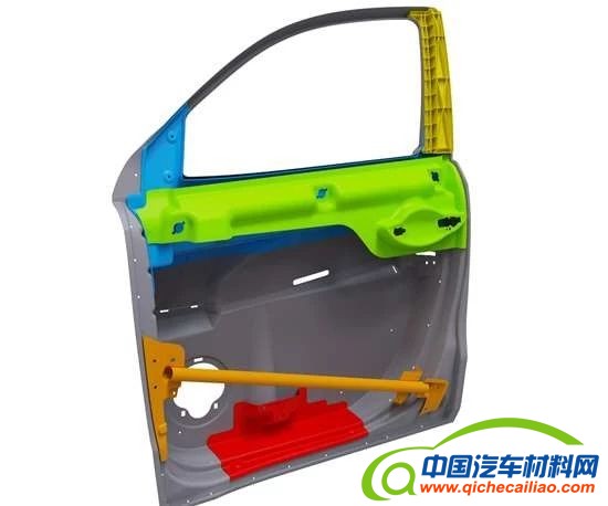

  最终的设计:热塑性塑料门的最终概念设计包括一个1.2mm厚的内框结构(灰色)、带腰线的加强件(蓝色和绿色)和一个防侵入梁(橙色,钢制)以及下方的钢筋板(红色),黄色为窗扇加强件。此图没有显示A级表面的外板,它可以被快速安装到内框上(图片来自本田)
  热塑性塑料门的最终概念设计(图片来自本田)
  该团队在2018年年中为最终的门设计选择了材料和生产工艺,于2019年1月15日冻结了设计,并开始模具制造和原型制作。
  “腰线”指由窗玻璃的下边缘形成的造型线,在此放有加强肋,有助于支撑成型的复合材料板。
  Pilla指出,为了降低门的整体重量,在发生侧面碰撞的情况下用于保护乘客的防侵入梁必须采用钢结构——具有相同性能的复合材料梁可能太重。该设计的一个关键要素是用于将内框连接到外板上的紧固系统。
  Pilla解释说:“A级表面的外板将在组装线的末端被安装到车门上,这便于员工预先安装车门内件,同时还防止在组装过程中对A级表面造成任何损坏。”
  内框架上的塑模卡扣的功能是可调的,以适应Y方向的制造公差。他补充说,用于金属紧固件的开槽孔有助于在组装过程中补偿X向和Z向的制造公差。

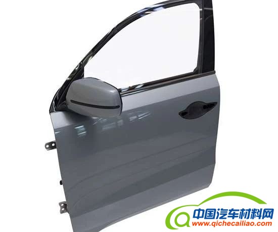

  生产出来的车门:此图显示的是用于MDX的最终的碳纤维增强热塑性塑料车门,它们将被制造出来(图片来自本田)
  最终车门的效果图(图片来自本田)
  Pilla说:“由于板的厚度,以及没有得到完全优化,这种复合材料的车门还没有达到目标。虽然比钢的基准门轻了很多,但我们还没有达到减重42.5%的目标。虽然如此,我们却很乐观,因为我们可以做到。”
