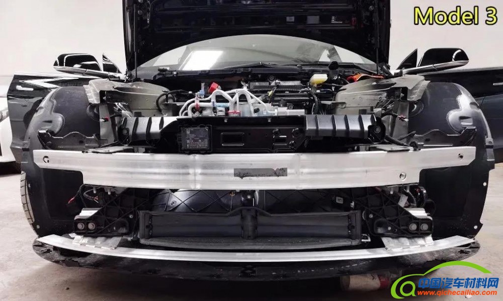

轻量化材料:目前铝合金和高强度钢仍然是轻量化材料的首选。车身支架上,特斯拉 Model S 采用了全铝合金车身有效地降低了车身重量,Model 3 由于考虑到自身定位与成本控制更多采用了高强度钢。2019国产Model 3采用钢铝混合车身,铝材占比下降至21%,超高强钢占比上升至15%;在高压导线上,特斯拉使用高压铝导线,较相同载流量的铜导线相比减重 21%,且成本更低。

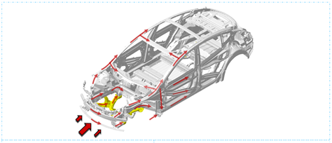

车身结构:特斯拉采用了不同的车身设计,Model 3取消了空气室下板,由塑料件代替下板流水,减重效果达40%;车门无窗框设计相比于冲压窗框减重65%;车门内板、前后车门内板不等料厚设计,优化车门下沉,可实现减重效果。
先进工艺使用:特斯拉不同部分的零件使用了不同的先进工艺,在碰撞吸能的位置(如前纵梁、A 柱、B 柱、后纵梁等)采用热冲压钢板工艺,提高了强度且减轻了重量。Model 3在侧碰吸能的位置如车地板横梁采用超高强度钢辊压成型工艺,比冲压件减重17%以上。

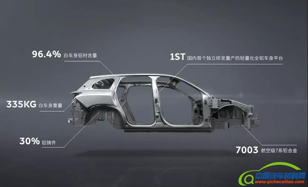

铝制车身:蔚来ES8车身运用了诺贝丽斯先进的汽车铝合金,全铝车身比传统钢制车身降低了约40%的重量,最终实现白车身重量仅为335 kg。ES8还采用了麦格纳为其所设计、制造的全铝前/后副车架;同时蔚来ES8在底盘和悬挂系统全部采用铝合金材质,车身用铝率达到95.8%,为全球最高。
