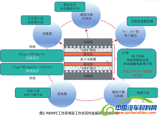

  图1 PEMFC工作环境及工作状况对金属双极板的影响
  如图1所示,PEMFC的工作环境恶劣:高湿度、高电势、温度分布不均匀。同时,PEMFC的工作状况复杂,在实际的车辆应用中,燃料电池主要经历4种工况:启/停工况、怠速工况、高负载工况和变载工况。工况的变化可能会导致反应气体不足,而反应气体不足和启/停工况则会带来高电势。此外,PEMFC在运行中偶尔也会发生控制故障,导致膜的干燥或水淹现象发生。研究燃料电池工作环境和工作状况下金属双极板的导电性和耐久性至关重要。

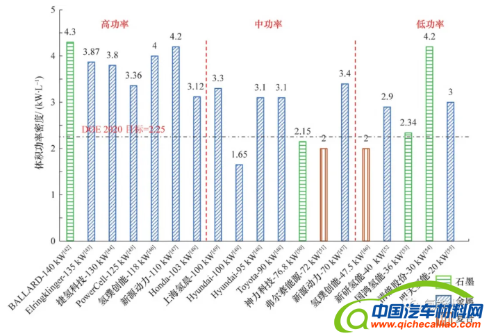

  双极板是PEMFC电堆的重要组件,约占整体70%的质量和30%的价格。根据双极板材料的不同可以分为石墨双极板、金属双极板和复合双极板。石墨及其复合材料脆性大、渗气性高、成本较高;相比之下,金属双极板强度更高,具有更好的成形性、抗冲击性和较低的渗气性。图2整理了部分国内外制造商的车用PEMFC电堆的体积功率密度及其双极板类型。根据适用的车型和功率不同,可将PEMFC电堆分为高功率、中功率、低功率3类。
  图2 部分车用PEMFC电堆的体积功率密度及其双极板类型
  金属双极板因其在超薄状态下的成形性能优于其他材料,在高功率电堆中得到了广泛应用,而石墨双极板和复合双极板一般用于中、低功率电堆中。

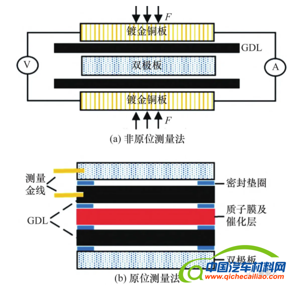

  图3 双极板ICR测量方法
  非原位测量法如图3a所示,将金属双极板样品放置于两个镀金铜板中,施加一定的压力(DOE标准是140N/cm2),施加电流,测量电压,由下式可求得金属双极板的ICR。
  原位测量法如图3b所示,将一根测量金线与双极板焊接在一起,另外一根测量金线插入气体扩散层(GDL)中,在PEMFC工作过程中测量相应的电压和电流,由下式可求得金属双极板的ICR。
  非原位测量法相对简单,且精度较高,是典型的测试方法;而原位测量法可以直接测量PEMFC运行过程中ICR的变化,并能够将其与PEMFC的性能和运行条件(如湿度、温度和气体流量等)关联起来,这是非原位测量法所不具备的优点,但是它的缺点是前期准备比较复杂。

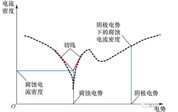

  较低的腐蚀电流密度和较高的腐蚀电势表明金属双极板具有良好的耐蚀性。将打磨好的样品作为工作电极,置于酸性环境中,采用电化学工作站,利用动电位(常用扫描速率为1mV/s)能够得到如图4所示的极化曲线,可以测定腐蚀电势,并通过外推得到腐蚀电流密度。
  图4 样品极化曲线
  恒电位极化实验后获得的工作电势下的腐蚀电流密度用于衡量金属双极板的长期稳定性。在电势U=+0.6V下的电流密度为阴极电势下的腐蚀电流密度,电势U=-0.1V下的电流密度则为阳极电势下的腐蚀电流密度。

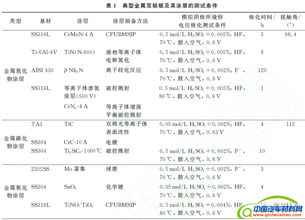

  No.3 典型金属双极板及其涂层的测试结果

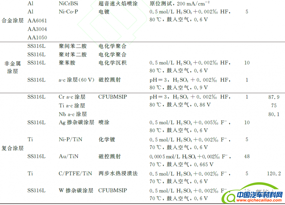

  下面根据涂层制备方法和涂层类型,对典型金属双极板及其涂层进行讨论。表1列出了其测试条件,并按照涂层类型进行了分类。
  微信图片_20210630161426
微信图片_20210630161431
  01金属氮化物涂层
  采用金属氮化物作为涂层的双极板表面结构比较致密,能够提供优良的保护。研究者采用封闭场非平衡磁控溅射离子镀(CFUBMSIP)技术,利用不同电流将具有不同Mo含量的CrMoN膜镀到SS316L上,在电流4A的条件下,得到的CrMoNG4A涂层具有最佳的耐蚀性和ICR,表面致密、均匀、连续,有颗粒感,接触角为98.4°。
  02金属碳化物涂层
  采用金属碳化物作为涂层可以降低成本。研究者采用双辉光等离子体表面改性技术直接在钛合金TA1上制备了TiC涂层,避免了昂贵而复杂的工艺问题,涂层均匀致密无缺陷,测得的接触角为112°,与无涂层的钛板相比,模拟阴极环境下的腐蚀电流密度降低了大约一个数量级,在140N的压力下,ICR为7.5mΩ/cm2,远低于无涂层的钛板的98.1mΩ/cm2;另有研究者将CrC电镀到SS304上,发现涂层中的碳含量随着涂层电流密度的增加而降低,在10A/dm2的小电流电镀时表面状况良好,而在50A/dm2的大电流电镀时表面出现裂纹和针孔。
  03金属氧化物涂层
  采用金属氧化物作为涂层比较简单,早期表面处理技术直接采用金属双极板上生成的氧化膜作为防护涂层,但是耐蚀性和ICR不佳。近期研究则是结合喷涂方法进行创新。研究者采用球磨技术实现了2205双相不锈钢表面的Mo富集,形成的涂层表面呈波浪状,显著提高了在阴极环境的耐蚀性,降低了ICR值。
  04合金涂层
  采用合金作为保护涂层的双极板表面结构比较粗糙,尚不能达到DOE 2020目标。
  05非金属涂层非金属涂层表面结构均匀致密。
  在SS316L基材上,有研究者用电化学聚合法制备了聚间苯二胺涂层和聚对苯二胺涂层,另有研究者用电化学沉积法制备了聚苯胺涂层,还有人用磁控溅射法制备了非晶碳(aGc)涂层,这些研究都得到均匀致密、无明显缺陷存在的涂层。
  06复合涂层复合涂层表面结构均匀致密,某些涂层还有金属粒子形核中心,增强了导电性。
  研究者使用CFUBMSIP技术在SS316L基材上分别制备了CraGc涂层、TiaGc层和NbaGc涂层,表面结构都是致密均匀无缺陷的,它们的接触角分别为87.9°,75°和80.1°。

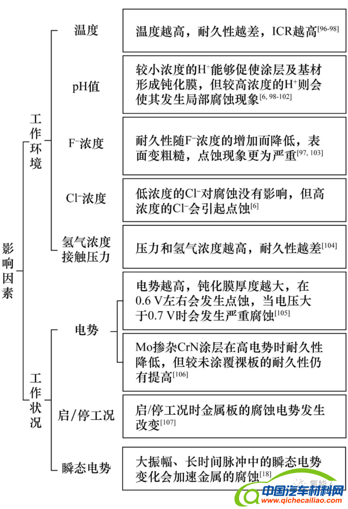

  金属双极板及其涂层导电性与耐久性影响因素通过对相关文献的整理,归纳了工作环境和工作状况对金属双极板及其涂层耐久性的影响因素:
  (1)由于材料老化和控制策略不佳,使PEMFC的工作环境发生了变化,如温度、双极板表面液态水的pH值、水中阴离子浓度变化等。
  (2)PEMFC在工作在启/停、怠速、高负载和变载4种工况下,各工况的电势和电流密度不同,所需的氢气和空气的过量系数也不同,不同的工作状况对金属双极板及涂层的耐久性有不同的影响。电势对材料的耐久性影响很大。首先是在PEMFC阴极环境下,相较于阳极环境,双极板及其涂层更易发生老化;其次是在相同的阴极环境下,高电势下的双极板更易发生腐蚀,无涂层的SS316L在+0.6V时会发生点蚀现象,在大于+0.7V时会发生严重腐蚀;在有Mo掺杂CrN涂层的SS316L样品中高电势下也是更易发生腐蚀。在启/停工况或瞬态电势变化时,由于反应气体不充分等原因,会产生特别高的电势,加速金属的腐蚀。
