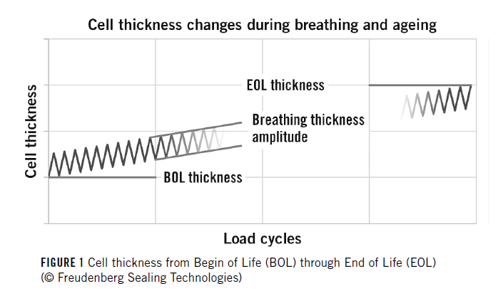

电池间隔层的一个重要功能是柔性机械预载。除了由电池充放电循环引起的可逆体积变化之外,电池还会出现由于老化而变厚的现象,称为膨胀。结合这两种效应,电池厚度可以用锯齿形曲线来描述,如图1。锯齿形的幅度取决于例如电池的总厚度和阳极的硅含量。

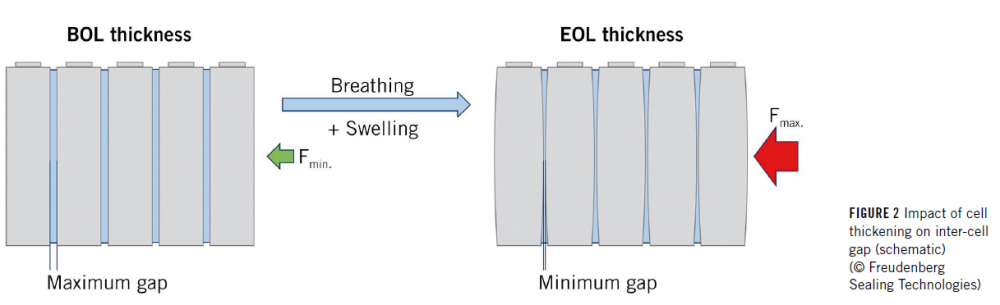

电池增厚对电池间间隙的影响,如图2所示。

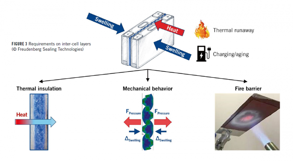

典型的电池间隔层必须满足三个特征,如图3所示:
热绝缘型。在热失控的情况下保护相邻电池不被扩散。

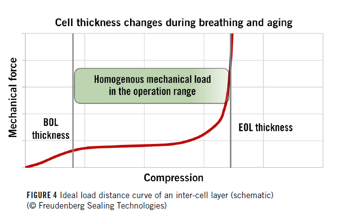

机械性能。确保初始压力约为50-150 kPa,可逆地吸收电池充放电循环和膨胀,并防止压力超过1.5-2 MPa,如图4所示。
防火屏障功能。保持了电池间层的结构完整性,因此在热失控过程中,火焰不会直接影响相邻的电池。

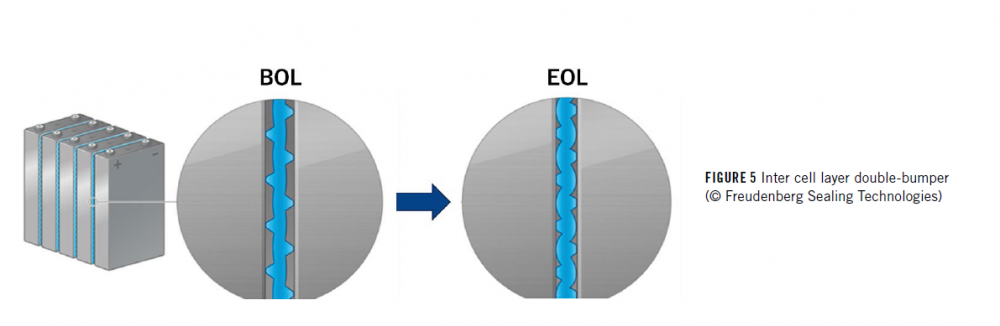

在电池间隔层开发设计的初期,重点放在机械性能上。开发了在每一侧配备有弹性中间层的设计,如图5。在压缩过程中,中间层经历弯曲和剪切,如所示图4。通过保险杠的有限热接触来防止传播。对于镍锰钴电池NMC 622电池(60 %镍、20 %镁和20 %钴),产品显示出可接受的热屏蔽效果。然而,对于使用具有较高Ni含量的NMC电池系统,必须改进热屏蔽效果。

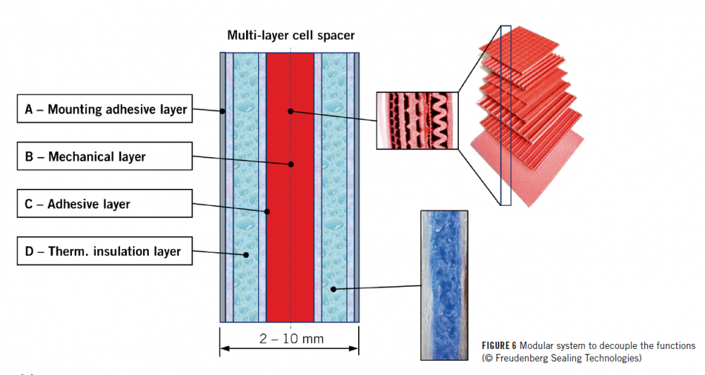

当前一代的电池间隔层实现了上述的多层方法。该设计包括具有改进的可变形结构的夹层结构,图6。
安装粘合剂层(A),用于将多层电池间层粘合到方形电池的侧表面。
机械层图6(B),是电池间隔多层的中央核心。主要功能是在操作过程中在模块中的电池之间提供压缩力和可变形性。如所示图4对于典型的方形电池,机械层必须设计成具有1.5至2.5 mm的变形能力,以实现大约100 kPa的寿命开始(BOL)压缩,并将寿命结束(EOL)压缩限制到大约1.0 MPa。科德宝主要使用硅酮弹性体,这种弹性体具有可连续挤出的优点,在设计上有很大的自由度,并且可以通过添加填料轻松调整材料特性。
粘合剂层图6(C),单独负责将各层相互粘合。
隔热层图6(D),被理想地设计成阻止热量通过细胞间隙传递。非常好的热障达到0.03 W/(m*K)。纳米多孔颗粒与玻璃纤维非织造布一起用作基材产生了良好的效果。
