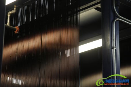

宝马i3上科技含量最高的要数碳纤维增强复合材料(CFRP)车身,这种材料是由宝马公司和西格里公司(SGL Group)联合开发的,以基于聚丙烯腈的热塑性纺织纤维为原材料,在一定的压力和温度下,转化成极其细长的碳纤维丝线,其中每条碳纤维的直径仅有0.007毫米,最后再经过相应的氧化和碳化处理,形成车身材料。

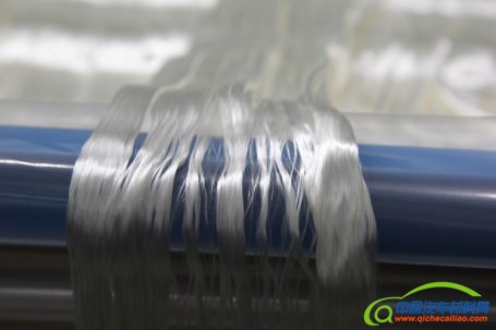

每条聚丙烯腈线束包含100000根白色细丝,方便生产两条各50000根丝线的碳纤维束

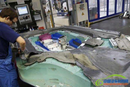

碳纤维材料被运往宝马在德国瓦尔斯多夫的零部件加工厂,然后根据需要纺织成各种各样的结构和样式;再接着工作人员把这些半成品送往莱比锡和兰茨胡特的碳纤维增强复合材料冲压车间,完成碳纤维软性板材(类似坐垫、地毯)的制造。通过各种加工机械,碳纤维板材被切割成各种不同的大小和形状,然后再利用热处理或塑料粉末高压粘合技术,把这些板件加工出立体构型。加工成型阶段,每一次三个形状完全相同的碳纤维板件要重叠在一起,这样可以有效地降低在最终的树脂传递成型过程中材料发生撕裂的可能性。
白色的聚丙烯腈变成黑色的碳纤维

碳纤维软性板材

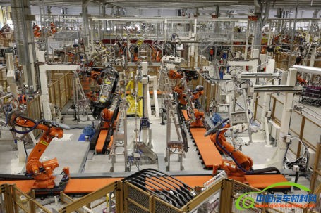

高度自动化的莱比锡车身车间

车身车间的机器手完成检查和其他功能
