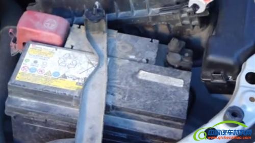

      那些维护存在问题的电池组往往有着一些常见迹象:潮湿、有灰尘污垢、出现锈蚀、夹具压紧装置松动、磨损或破损的输电线、电池盖发现裂纹以及其他极端破裂现象。专家们对这些不良迹象展开研究,发现潮湿和灰尘污垢是造成电池组发生过早衰竭的罪魁祸首,在很短的时间内就能够快速缩减电池组寿命,仿佛专门针对电池组的死神一样。

      在这些安全流程之后,就可以戴上套袖开展清理工作了。无论是在清理之前还是清理之后,都要记得用一次性无绒抹布把各部件擦干。清理第一步是要擦去电池组正负电极附近的粉末和锈蚀沉积物,推荐蓄电池电极刷作为首选清理工具,除此之外还有一种节省开销的做法:把那些不再使用的废旧牙刷,自己动手改造成简易电极刷。
      若你的双手上留有清理残渣,请尽快把它清洗掉。然后需要为已经清理过的电池组涂抹上一层凡士林油脂,防止灰尘或锈蚀再次与电极接触。全方位检查电池组、正负电极以及输电线,以发现所有可能缩短电池组寿命的潜在不良因素。如果一切都没有问题了,还有最后一件事情要处理:把输电线重新连回电池组正负极,但是千万不要忘记要先紧固正极固定夹具,再处理负极夹具,目的在于防止电激波的产生,以免造成车载电子电气元件的不必要损毁。
