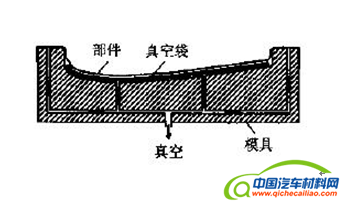

为了解决成本的问题及工艺对成型结构的限制,哈尔滨工业大学HRT车队赛车的单体壳车身选用了真空袋成型方法。这一成型方法与塑料零件的吸塑原理相类似,即用真空袋形成类似于注塑模具中的阳模,阴模依然存在,通过对模具抽真空,进而使得碳纤维预浸布夹在其中完成成型。
爆烤“叫花鸡”,碳纤维单体壳车身就是这样子……
真空袋成型示意图

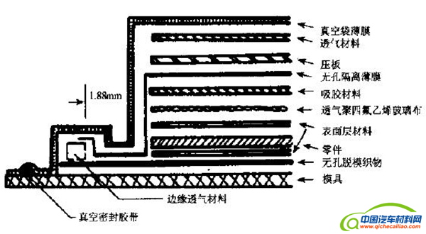

工艺方面,与热压罐成型相比,真空袋成型方法最大的区别在于真空袋外没有空气压力,也无压板的作用,所以使用烤箱就可以完成碳纤维单体壳车身的成型。且采用真空袋成型方法对于模具的要求极低,一般来说只要耐高温的玻璃钢材质就可以实现,而模具也几乎不需要任何保养。
另外,由于运用了碳纤维预浸布,所以在成型过程中无需考虑树脂材料的注料口,也不需要再去考虑树脂材料的固化问题,只需要在模具上制作真空孔,并且设定合适的出模角度就可以完成。与此同时,对于碳纤维单体壳车身这种出模就需要内部架构的零件而言,真空袋成型方法还很好的解决了内部结构容易倒扣和脱模问题,因此正对HRT车队的胃口。
成本方面,众所周知,由硬质的阴阳两模构成的模具结构是无法一次性构成内部中空的立体结构的,而真空袋成型方法中真空袋的作用可以认为是起到阳模的作用,且在成型结束之后,只需要把真空袋拆掉就可以,完全不存在零件无法脱模的问题。故HRT车队的碳纤维单体壳车身仅仅需要上下两幅阴模即可成型,这便大大节省了制造模具的所需花销。

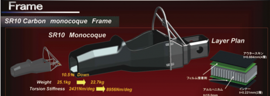

具体来说,哈尔滨工业大学HRT车队的碳纤维单体壳车身在成型过程中对于模具内部材料的铺设分为三层。第一层是预浸布,第二层则是经过随型处理的蜂窝铝材料,第三层还是预浸布。三层材料之外,是最外层的真空袋。
而为了保证成型的真空度,HRT车队在进行碳纤维单体壳车身成型时又在模具的外表面覆盖了一层真空袋。所以当模具放入烘烤炉进行成型的时候,看上去就像是一只正在烤制的叫花鸡。成型之后,上下模具拆开,HRT车队的碳纤维单体壳也就大功告成。
