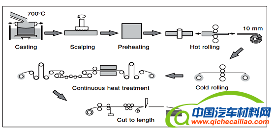

       汽车铝板的生产流程如图1所示。铝液经连续铸造成不同规格的铝坯,经表面处理、加热后进行热轧、卷取、冷轧成型,得到所需的厚度,随后进行连续退火热处理得到所需的微观精细组织和性能。

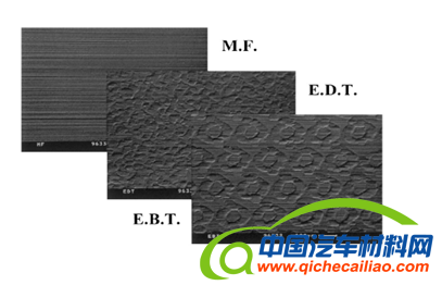

       对铝板表面的合理处理,有利于后续的涂镀处理。表面处理主要为对冷轧态进行处理,分为光面(Mill Finish,MF)、电火花钝化(Electron Discharge Texture,EDT)和电子束钝化(Electron Beam Texture,EBT)处理,如图2所示。经EDT和EBT处理后的铝板表面具有各向同性,对后续的成型性没有方向性的影响;所形成的表面纹理可以储存润滑剂,降低擦伤敏感性,对摩擦行为无明显影响。

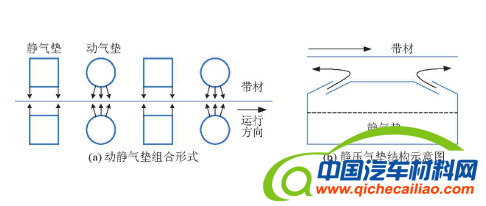

       连续退火热处理过程选用的气垫炉,设备主要包括开卷机、脱脂箱、干燥箱、加热区、冷却区、卷取机等,其运行原理如图4所示。炉内的静动气流像垫子一样把板带材支撑起来,同时实现加热或冷却。铝板在炉内稳定的漂浮在一定的高度,用气流的速度来保证与铝板实现高速的热交换。通过控制铝板在炉内的运行速度、所受的张力和炉温炉压,来实现铝板的固溶处理工艺。

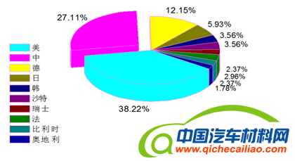

        国外汽车铝板的产能ABS生产企业共19个厂,总生产能力246万吨。主要 分布情况,见下图5.

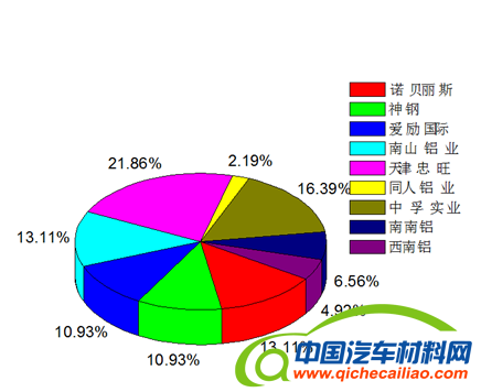

       目前国内铝板的总产能约为91.5万吨,其分布如图6所示。其中国外公司诺贝丽斯、神户制钢和爱励国际三家公司的产能占到国内总产能的三分之一多,由于其具有深厚的生产经验及行业背景,相比于国内厂家,更容易取得汽车产业的行业认证。
