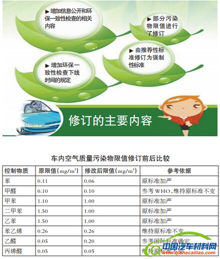

车内空气质量问题已经成为消费者投诉最为集中的问题之一。为进一步加强乘用车内空气质量控制,环境保护部科技标准司组织对《乘用车内空气质量评价指南》(GB/T27630-2011)进行了修订,目前正在征求意见阶段。
修订后仍然仅适用于新生产车辆,但将由推荐性国家标准变为强制性国家标准,并对相应条款进行修改,对部分污染物限值进行了调整。
专家表示,修订后的强制性标准更加严苛,在车辆制造过程中消除和减少污染,切断车内空气污染物的来源,能够有效地解决车内空气污染问题,更好地保护驾乘人员的健康。
推荐性国标修订为强制性国标,苯等主要有害物质限值加严
对于此次标准修订的目的,编制组表示,主要是为了将推荐性标准修订为强制性标准,并根据强制性标准的要求,对相应条款进行修改,同时对部分限值进行调整。另一个重要工作是研究在标准中增加多环芳烃限值的可行性和必要性。
车内空气污染物的成分较为复杂,且车内空间狭小、密闭性好,其空气污染会对驾乘人员的健康产生重大影响。有关机构检测和研究表明,车内空气中存在的挥发性有机物有几百种之多,包括烃类、醛类、酮类物质等,其中,苯、甲苯、二甲苯、乙苯、苯乙烯、甲醛、乙醛、丙烯醛等物质对人体的危害较为严重,新标准对这些有害物质都给出了明确限值,部分有害物质限值较原标准更为严苛。
苯是世界卫生组织(WHO) 确认的人类致癌物质,是标准确定的8种污染物中对人类健康危害最大的物质,因此也是应该进行最严格控制的有害物质。WHO 对环境空气中苯的建议是越低越好。此次修订将苯的限值由原来 0.11 mg/m3大幅度加严为0.06 mg/m3,以便更有效地保护驾乘人员的健康。
记者注意到,此次修订中将甲苯的限值调整为 1.00 mg/m3,较原标准加严 10%;而二甲苯和乙苯的限值都调整为 1.00 mg/m3,均降低到原来的 2/3。
另外,根据典型样车车内空气质量的测量结果,修订后的标准规定甲醛、苯乙烯和丙烯醛3项污染物的限值维持不变。
记者发现,在此次修订中,乙醛限值是唯一放宽了要求的项目,由原标准0.05 mg/m3调整为0.20 mg/m3。这是为什么呢?
据编制组介绍,为了确定乙醛的安全接触浓度,课题组查阅了大量有关乙醛研究的国外相关权威文献。
国内外专家认为,车内空气中乙醛浓度存在很大的不确定性,目前主流汽车企业在内饰材料、黏结剂、密封材料的选择上对重点控制物质,如苯、甲醛、乙醛、甲苯、二甲苯等进行严格限制,已取得了良好的控制效果,但对乙醛的控制效果不佳,并且车内空气中乙醛浓度随时间呈随机变化,批量生产汽车的乙醛测量结果也表现出时间上的不确定性。
分析表明,虽然从内饰、黏结剂和密封件上对乙醛进行了严格控制,但乙醛在车内可再次生成,而影响乙醛生成的原因很多,例如乙醇的氧化等。
根据上述分析及国际上关于乙醛的安全限值研究结果,此次修订将乙醛限值调整为0.20 mg/m3,低于国际上广泛认可的 0.30 mg/m3的对人类无害的安全阈值。
另外,据介绍,为进一步论证车内空气中增加多环芳烃(PAHs) 和总挥发性有机物(TVOC) 限值的可行性,2015 年 3 月,环境保护部科技标准司专门组织召开了专家研讨会,形成的意见和建议是:鉴于PAHs来源、物理性质和测量分析方法的局限性,不列入本标准;TVOC 与健康关系不明确,应进一步开展研究。
