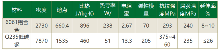

      要知道车身制造是以焊接为主的,性能的差异直接导致了铝与钢的焊接能力较差。这里用常用的6061铝合金和Q235低碳钢为例,来看看这两种材料的性能差异在哪儿。
QQ截图20160930082127
      综合以上因素并结合实际制造经验,总结铝和钢焊接常见的问题有:
      ▎铝与钢的连接处容易形成脆性的金属间化合物,接头会出现严重的脆化现象。汽车经常处于振动的状态,脆化现象严重的焊接接头很容易产生断裂现象;
      ▎物理性能的差异容易引发较大的焊接应力。焊接应力就好比吹气球,一开始没多大问题,但随着气体累积,一旦气球中气体过量,气球支撑不住就会爆炸;
      ▎铝有较强的化学活性,其表面极易形成致密的氧化膜,而去除氧化层则需要高能量输入,这会使得钢铝晶间化合物厚度增加,影响焊接接头强度。此外,焊接过程中释放的高热量会使接头发生氧化,产生的夹杂物会破坏接头的连续性和整体性,而金属间化合物的非连续性对焊接接头强度的影响甚至会超过化合物厚度对焊接强度的影响。
      ▎铝合金虽然密度较钢小,但在强度上还是无法达到钢材的水平。由于延伸率较差,在钢铝连接点处容易产生裂纹。
      通过以上分析不难发现,使钢和铝能达到良好的连接状态是钢铝一体化车身结构的研究难点。在车聚君看来,其难度不亚于铝铝连接。

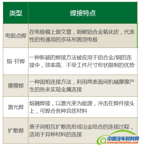

      由于现有的粘接技术、粘接接头的机械强度有限,只能应用在接头要求较低的部位,而机械连接(比如自冲铆钉连接SPR、旋转钻铆FDS)气密性差、不能使用在表面质量要求高的区域。鉴于钢铝连接尚处在起步阶段,焊接依然是钢铝连接的主要手段。
      下表是常见的焊接手段以及其特点:
QQ截图20160930081959
