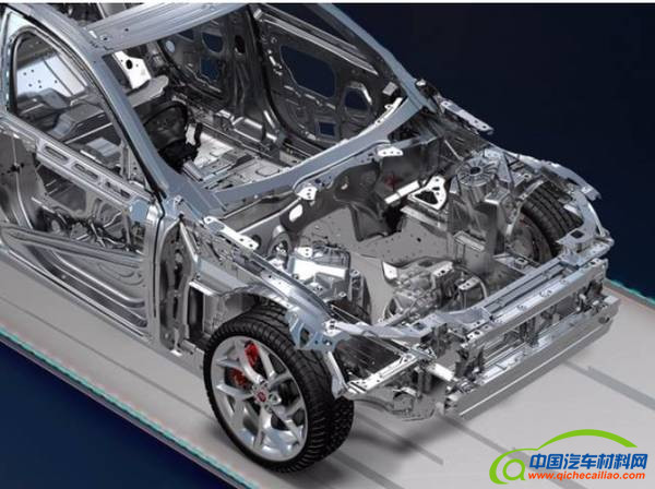

铝合金在车身上的应用

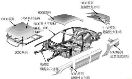

铝合金的牌号依据所含非铝元素的种类与含量的不同,分为1000到9000共九大系列。
●汽车车身用铝合金材料主要包括:铜元素含量最高、硬度也较高的2000系,主含镁元素、又称“镁铝合金”的5000系,镁硅含量高、抗腐蚀和抗氧化性能好的6000系,汽车车身的不同受力部位会采用不同系列型号的板材、型材、管材及高性能铸铝等铝合金材料。
●骨架部分:车身受力最大的部分,采用2000系或7000系材料,可热处理强化。
●外板部分:车身次要的受力部位,采用5000系或6000系材料。
●车门部分:采用5000系或6000系材料。
●地板部分:采用5000系或6000系材料。
●铸件:采用高性能铸铝合金,可热处理强化。

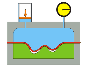

普通冲压工艺加工铝合金表面质量差,成品率低(只有70% 左右),不能满足车身零件高精度、高可靠性、高效率和低缺陷制造的要求。汽车车身零件的液压成形技术在欧美、日韩等发达国家的汽车产业中获得了大量应用,设备最高压力达到了400 MPa,加工出铝合金汽车发动机罩内外板、车门内外板及翼子板等覆盖件已装车应用。
       大型铝铸件、液压成形部件是铝合金成型的两项核心技术。铝合金汽车板材和管材液压成形工艺如下图。
液压成型工艺与冲压工艺相比,液压成形工艺的优势如下:
●减小毛坯尺寸,节约材料;
●提高成形极限,减少成形道次;
●零件的表面质量和尺寸精度大幅提高;
●降低配套模具数量和成本;
●减少后续机械加工和组装焊接量;
●可以成形形状复杂、变形程度大、整体性要求高的零件。

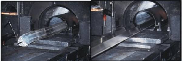

       型材挤压成型过程实际是从产品设计开始的。产品的使用要求决定了产品的许多最终参数,如产品的机械加工性能、表面处理性能以及使用环境要求等决定了被挤压铝合金的种类。产品的设计形状也会决定铝型材性能以及挤压模具的形状。
       当设计的问题解决,实际的挤压过程就从挤压用铝铸棒开始,经过挤压前的加热软化,然后放入挤压机的盛锭筒内,再由大功率的油压缸推动前端装有挤压垫挤压杆,在强大压力的作用下,软化后的铸铝棒从模具精密成型孔中挤出成型。
       挤压-弯曲一体化加工技术如下图。型材出模口后的弯曲变形是通过一系列引导装置来实现的。该方法不仅可以精确地控制型材的弯曲精度,而且可以简便地实现三维弯曲(即不同部位有不同的弯曲方向和曲率半径)。根据型材弯曲时的受力条件,弯曲引导模离挤压模出口的距离也可以进行调整。
       就挤压工艺而言,由于普通挤压压力机运动特性固定不变,工艺参数的优化难以实现。将伺服控制系统与挤压压力机结合,就能实现任意滑块运动特性曲线,滑块位置精度可达0.01mm,伺服压力机行程可根据成形工艺需要进行方便地调整,对于提高产品质量和生产效率、降低生产成本具有十分重要的意义。
