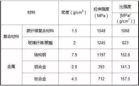

碳纤维复合材料很轻,同时又有很高的强度,用于航空和汽车,能极大提高飞机和汽车的抗冲击性,同时还能减轻车辆,实现降低油耗、提升加速性等一系列提升。

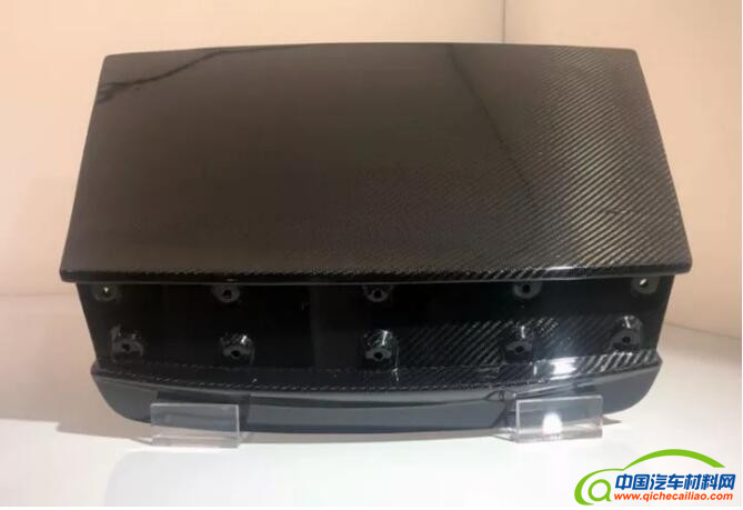

      前途汽车K50全车大量使用碳纤维覆盖件。在展览上,前途汽车展出了后行李箱盖、后风挡玻璃的框、驾驶舱顶板、防撞梁吸能梁、引擎盖等。
      相较金属材质,碳纤维材料复合材料可设计性强、易于造型,碳纤维的后行李箱盖、后风挡玻璃框这两个部件,都是一体成型的弯曲结构,实现了金属材料无法实现的结构和效果。
但是,这样的设计和结构只有极少数车企在做,设计的原理和数据,制造工艺,并不为外人所知。
    “如果是钢板,冲压、焊接就完了。”陆群说,“(后行李箱盖)是碳纤维内外件板,是粘接,怎样设计结构,用什么样的模具,用什么样的材料,用什么样的压机,全都是我们自己做的。”
碳纤维复合材料后行李箱盖

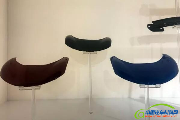

      前途汽车在成果展上展示了“碳纤维原色板”、“免喷漆色板”和“常规喷漆色板”三种碳纤维引擎盖的缩微版。陆群说,免喷漆色板使用的压膜工艺,另外还有贴膜、模内喷涂等选项。“免喷漆工艺,我们已经应用在苏州工厂。这是完全是颠覆,全世界没有一个汽车厂这样用,奔驰宝马也没有。”
      在展台上,前途汽车还展出了苏州工厂的模型,陆群说,“我们的苏州工厂用新四大工艺替代老四大工艺,或者说新两大工艺替代老两大工艺。原来有冲压车间,现在有碳纤维成型,但是完全不是一回事;原来有焊接,现在有铝合金焊接,但是也完全不一样。”他还指着一个车间的烟囱说,“到我们真正投产的时候,很可能是没有这个烟囱。”目前汽车行业普遍采用的喷漆工艺,会导致大量的污染。而采用免喷漆工艺后,生产过程将更环保。

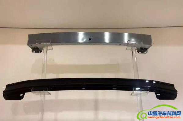

      这次成果展也展出了铝合金的部件,以及一台连接铝合金板的机器。铝合金展品之一是铝型材挤压的汽车保险杠吸能梁,代替了普通的吸能钢梁。
      铝合金吸能梁不仅碰撞吸能效果更好,而且工艺更简单。如果是钢结构的吸能梁,需要采取冲压或者辊压的工艺而铝合金吸能梁挤压成型,既降低了重量,也减少了单件的加工工序及总成的焊接工序。

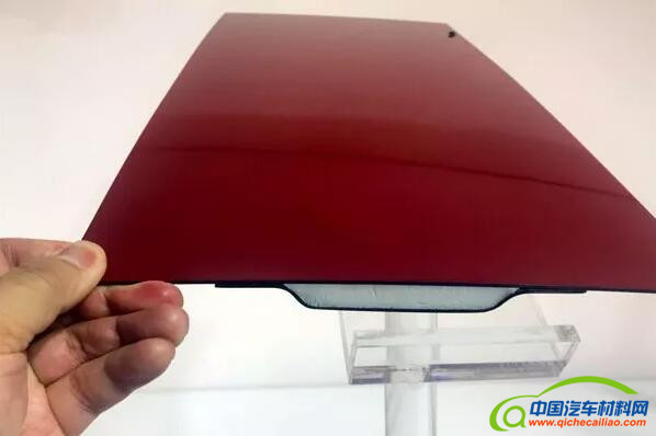

      碳纤维复合材料、铝合金,都是非常有相对优势的新材料,但也往往有相对劣势。在应用时,要发挥各种材料的优势。除了前面提到的铝合金+碳纤维的“T型材料”,前途汽车还展出了一小块K50驾驶舱的顶盖,采取了碳纤维三明治加固方案。陆群介绍说,“这个车很矮,顶盖要很薄,做不出很多的结构。用碳纤维复合材料,强度够、刚度不够,在里面添加泡沫,起了强化刚度的作用。”由于是泡沫材料,这个方案还减轻了重量和降低了成本。
