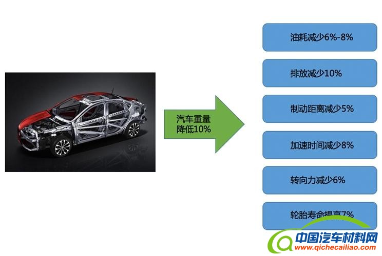

 “每逢佳节胖三斤”,在这个中国传统节日中分量最重的春节里,怕是胖的不只三斤,春节过后,减重就成了高频话题。汽车行业也存在同样的“减重”话题,近年来,随着新能源汽车如雨后春笋般的发展,汽车减重也就势在必行,因为减重在节省开发成本的同时,还能有效地降低油耗、减少排放量和增加操稳性。有试验表明,汽车每减重10%,油耗可降低6%-8%,排放量可下降约10%,同时对减少制动距离、转向力和加速时间,提高轮胎寿命等都有显著的好处。

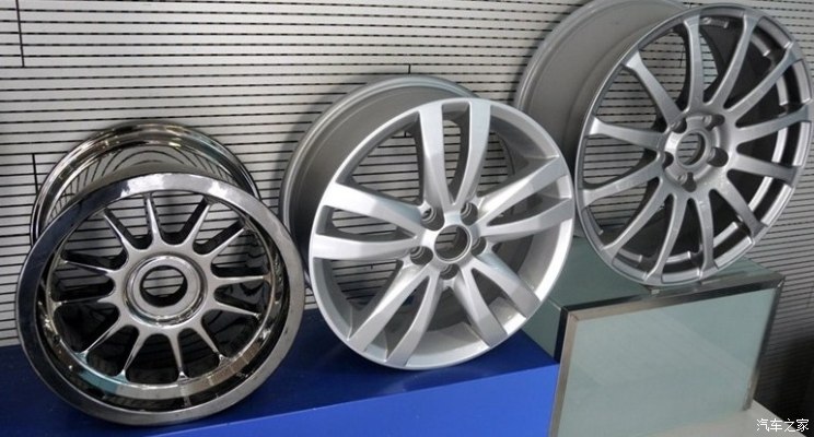

●合金材料
  在材料的选择方面,最受汽车厂商关注的就是铝合金和镁合金,毕竟这两种材料可以替代钢板,减轻重量,提高强度,性价比相对较高。其中,目前应用范围最广的当属铝合金,因为铝的密度低,质量大概只有钢铁的1/3,铝合金表面生成的三氧化二铝保护层比较耐腐蚀,成型性要高于钢材,而且回收利用率高,整车中80%以上的铝是可以回收的;当然铝合金仍有它的缺点:容易回弹、冲压碎屑多,焊接性及强度不如钢材,最重要的一点是成本要高于钢材。
汽车之家
『合金在汽车上的应用』

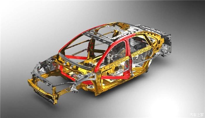

●高强度钢(HSS)
  通常将屈服强度在210-550MPa之间,抗拉强度为270-700Mpa之间的钢材称为高强度钢,碳锰钢(C-Mn)、烘烤硬化钢(BH);屈服强度在550MPa以上,抗拉强度在700MPa以上的称为超高强度钢,如热成形钢(HF)。
  高强度钢的优点在于强度极好,焊接可行性良好,缺点在于密度较高,质量较重,塑性一般,通常应用在车身的局部,如上面提到的对于碰撞性能有要求的区域,在局部选择高强度钢可以替代大量的轻质材料,对于车身减重不失为一个好的选择。
汽车之家
『高强度钢在汽车上的应用』

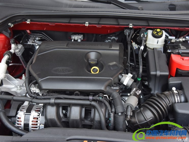

1、福特蜂巢状结构的MuCell微发泡注塑成型技术
  这种成型技术是指以热塑性材料为基材,通过特殊的加工工艺,使制品中间层密布尺寸从十几到几十微米的封闭微型孔,显而易见,蜂巢结构有利于轻量化,同时成型周期较短。
长安福特 福克斯 2019款 三厢 1.5L 手动锋跃型 国V
福特全新福克斯发动机罩上应用了蜂巢状结构的MuCell微发泡注塑成型技术』
  福特在全新福克斯、C-Max、蒙迪欧等车型发动机罩上,都应用了这种蜂巢状结构的MuCell微发泡注塑成型技术。福特一直致力于2020年之前实现小型车减重100kg以及大型车减重300kg的目标,这种成型技术在保证零部件耐用性,且优化燃油性降低排放的同时可降低车身重量近20%。

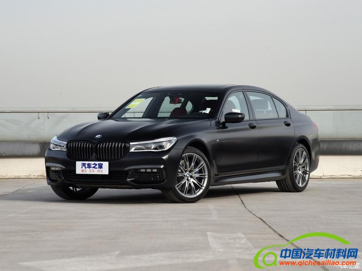

  相对于福特采取独有的成型方法,宝马家的轻量化更多注重复合材料的应用,例如A柱区域就是宝马独有的”Carbon core”,在钢板制成的封闭截面内侧插入CFRP(碳纤维强化树脂)制作的芯材,在减重的同时有提高了整车的稳定性。
  如宝马7系,虽然车身的基本骨架仍然采用钢材,但局部区域使用CFRP。新款7系相较于上一代车型,车身减重40kg,在使用碳纤维实现轻量化目标的同时也提高了整车的抗弯性能和抗扭性能。
宝马(进口) 宝马7系 2018款 740Li xDrive 尊享型 M运动套装 黑焰版
『宝马7系』

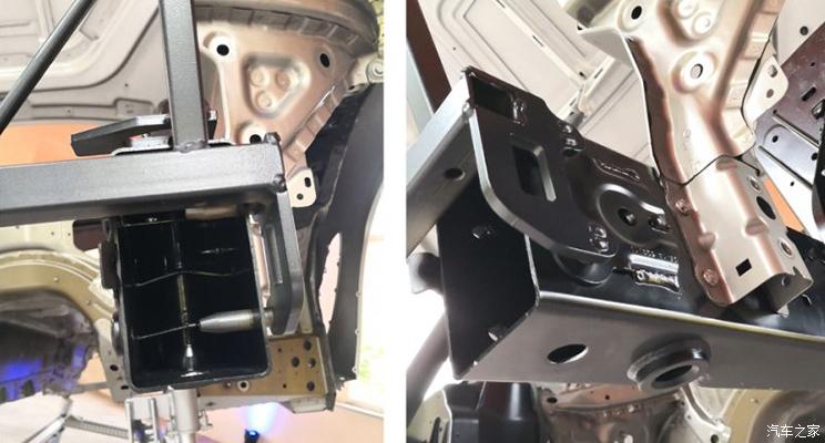

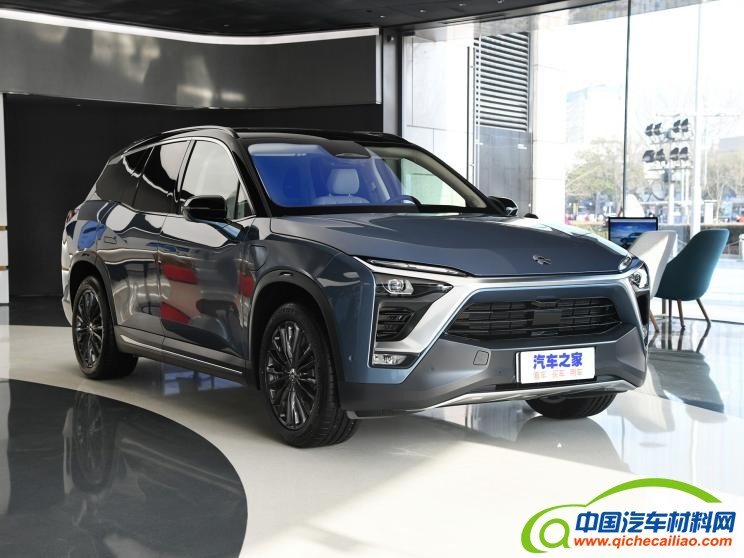

3、蔚来的全铝车身和先进的连接技术
  作为新造车企业的代表,蔚来ES8采用的就是全铝车身,2018年蔚来ES8的一位用户不慎正面撞在了路边灯柱,多数人关注的是ES8的破损情况,进而对这辆“中国Tesla”的被动安全性能做一个初步评估,但笔者更关注的是曝露出来的7系铝制防撞梁,铝制防撞梁在车身减重方面的作用是毋庸置疑的,且部分7系铝是可以做热处理强化的,且在正碰的时候溃缩量要大于钢材,吸能效果更好,从而更好地保护乘客安全。
  作为全铝车身的先驱者,蔚来自然拥有更加成熟的铝连接技术,目前ES8车型上应用的连接技术就有很多种,从FDS(热融自攻铆接)到RSW(铝点焊)到CMT(冷金属过渡弧焊)到SPR(自冲铆接)都有应用。
蔚来 蔚来ES8 2018款 基准版
『蔚来ES8』

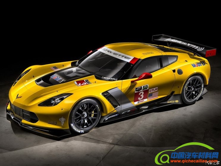

  通用一直致力于轻量化材料的合理使用,并应用在自家品牌旗下的车型之中。价格低廉但耐疲劳的低碳钢曾一度成为通用乘用车和轻卡的标配,低碳钢不仅价格经济,且成形性和可焊性都较好,当然低碳钢也存在自身的不足:耐腐蚀性差、重量较铝合金、镁合金等更重,在车身减重环节就存在较大的劣势。
  通用在雪佛兰C7 Corvette和MALIBU的制造过程中,使用了大量的铝板制造车身钣金件,使用了大量的挤制铝材制造车架滑轨,新款CT6更是采用铝材取代了低碳钢,为此通用还采取了比较先进的焊接技术,使得容点不尽相同的两种材料可以焊接在一起,这也使得该款凯迪拉克在重量方面优于大部分其他同款配置车型。通用在镁合金以及碳纤维两种材料的应用上面也做了足够的研究工作,早在2011年通用就在研发碳纤维增强热塑性塑料这种材料的应用。
雪佛兰(进口) 科尔维特 2014款 C7 R
『雪佛兰科尔维特』

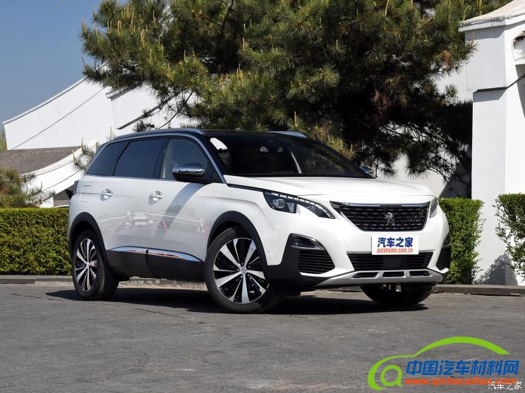

5、PSA对高强度钢的合理应用
  标致雪铁龙作为欧洲第二大汽车制造商,在轻量化技术上的研究丝毫不弱于竞争企业,有些方面甚至优于其他主机厂。标致汽车的轻量化技术很全面,从材料到结构到设计全部都有涉及,车身的每个零部件的重量就是经过严格的计算与优化的。
  在这重点的谈一谈标致汽车在高强度钢方面的应用,因为标致汽车全球化布局,它更多注重的是轻量化之后的性能与安全,对整车的性能表现和碰撞要求都十分严格,同时满足侧碰,正碰,头部保护以及后碰等实验要求,从它的新2号平台EMP2到整个白车身,对高强度钢的应用都十分的精细。
  今年表现不错的标致4008、标致5008,和即将推出的标致508L,在车身上面都做足了功夫,翼子板区域的热成型高强度钢的TWB技术,B柱区域的TRB技术,以及风挡立柱和纵梁区域的高强度钢的应用,熟悉碰撞试验的专业人士应该清楚的知道,这些都是对性能影响十分重要的区域。在这些区域采用高强度钢不仅可以满足安全性能的需要,还大大减少了材料的使用量,将轻量化与结构材料及工艺完美的应用的产品中,不得不说标致的用心良苦。
东风标致 标致5008 2017款 380THP 7座豪华GT版
『标志5008』
