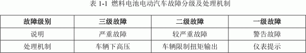

  基于GB/T34590.2-2017相关规定,根据ASIL等级的安全目标进行功能安全审核和评估工作。燃料电池电动汽车的功能安全设计要求参考GB/T24549-2009的相关内容。针对车辆的不同故障等级,制定不同的故障处理机制,表1-1给出了某车型设计中的故障分级及处理机制示例。
