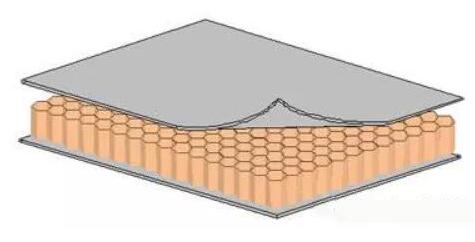

  蜂  窝
  各种类型的人造蜂窝芯广泛用于航空航天和运输行业。蜂窝材料包括纸,铝,酚醛树脂浸渍的玻璃纤维,聚丙烯和芳纶纤维经酚醛处理的纸。密度范围为1到6 lbs /fᶟ。物理性质在很大程度上取决于特定的材料和密度。蜂窝芯可以制造极轻的面板。
