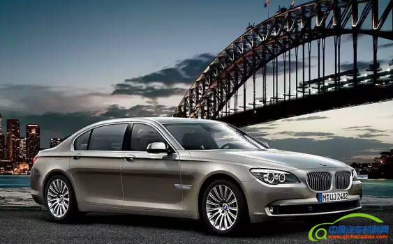

碳纤维复合材料(CFRP)在汽车车体及零部件中的广泛应用已成为当下一大市场主流。德国宝马公司作为全球领先的汽车生产商于2007年确立可持续发展战略,率先全面开启CFRP在汽车领域的应用模式。
宝马新一代7系,车身大量使用了碳纤维

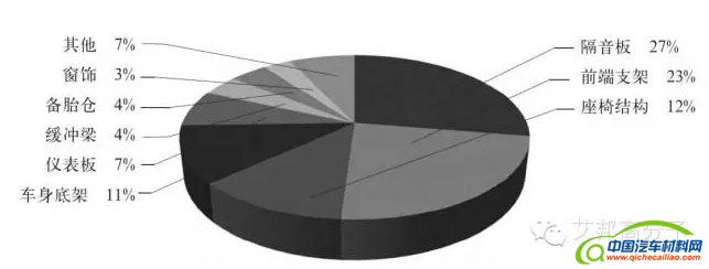

在宝马汽车中有三十多种零部件使用了碳纤维复合材料(CFRP),分别有:车身、底盘、车顶、车门、头盖、引擎盖、尾翼、压尾翼、中控台、装饰条、仪表盘、传动轴、特殊动力传动系统、座椅、座椅套垫、前扩散器、尾扰流板、后扩散器、后视镜外壳、悬挂臂、前唇、侧裙、侧格栅、车用箱包、导流罩、A柱、遮阳罩、散热器面罩、侧护板、低位踏板、副保险杠等外部和车身、内饰和外饰配件等系统。
CFRP在宝马汽车零部件的应用比例

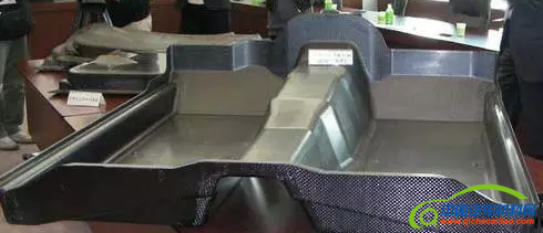

1、轻量化两大要素
1)材料:在没有找到汽车用钢合适的替代材料时,只有寄希望于汽车结构的优化或钢材性能的提高上。但钢材的比重是无法逾越的天敌。故成效不大。寻找最佳的钢材替代材料是汽车界有史以来始终孜孜以求的目标。
2)部件设计:模块化、整体化的设计,可以大大节省连接件的数量和重量。
通过模块化设计的碳纤维底盘

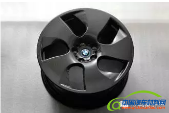

宝马全CFRP轮毂的比一般轮毂轻35%

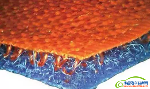

钩/环搭接的“互锁型”技术
最新工艺:钩/环搭接的“互锁型”技术
1)快速、方便自动化操作巡回周期90s;
2)撕裂、耐压、剪切、冲击强度分别提高50%100%20%15%60%100%;
3)直接生产成本及间接成本分别降低50%30%。

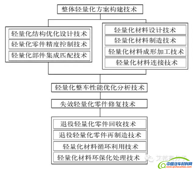

1、汽车轻量化设计总方案
搜狗截图15年07月27日1004_9
全生命周期内汽车轻量化技术体系构成
