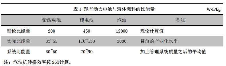

       以电动汽车为例,目前,能够使用的动力电池的单位比能量与传统汽车使用液体燃料的单位比能量差距巨大(如表 1所示),动力系统(主要是电池)通常占整车总质量的 30%-40%。这就决定了电动汽车在与传统汽车同等排放量的单位能耗(电耗量 /100 km)下,不能像传统汽车那样靠一次补充能量来实现长距离的行驶。因此,电动汽车必须在电气化的同时采取比传统意义上的轻量化技术更先进的方法和措施。

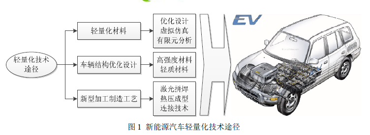

       如图 1所示,应通过使用轻量化材料、车辆结构优化设计和采用新型加工制造工艺,减轻新能源汽车的整车装备质量,从而提高其动力性能,减少能量消耗,降低污染排放,实现良好的经济效益和社会环保效益。

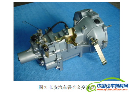

        例如,长安汽车通过“十五”和“十一五”期间的镁合金技术研究,突破了大型复杂镁合金铸件在汽车上集成应用的技术瓶颈,成功开发了变速器壳体、气缸盖罩、气缸盖前端盖、曲轴后端盖、转向盘等镁合金零部件(如图 2所示),建成了压铸、机加、表面处理生产线,实现单车集成用镁量 20.1 kg,轻量化水平居国内领先地位。

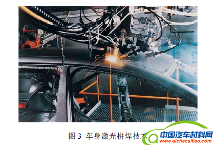

       例如,奇瑞汽车 A3车型的前纵梁采用了激光拼焊技术,通过合理的材料应用和结构的优化设计,使纵梁的压溃形式达到较为理想的状态。激光拼焊板技术是基于成熟的激光焊接技术发展起来的现代加工工艺技术,是通过高能量的激光将几块不同材质、不同厚度、不同涂层的钢材焊接成一块整体板再冲压生产,以满足零部件不同部位对材料不同性能的要求,如图 3所示。通过采用激光拼焊技术,可使车身零件数量减少约 25%,车身质量减轻 20%,抗扭刚度提高 65%,振动特性改善 35%,并且增强了弯曲刚度[5]。目前,出现了铝质材料与钢铁材料的激光拼焊形式。采用激光拼焊板有着巨大的优势,能使整车零件数量大大减少、简化点焊工艺、提高车身尺寸精度、材料厚度的可变性,保证对重要位置的强化等。

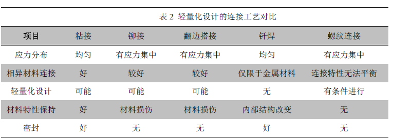

       人们对新能源汽车的需求趋向于安全性更强、质量更轻且燃料利用效率更高等方面,先进高强度钢材、工程塑料及轻质金属等多种材料成为新能源汽车的重要车体结构材料。如果将上述材料单独使用,就会给最大限度减轻车体质量的潜能带来限制。通过粘接、铆接、翻边搭接、钎焊、螺纹连接等多种连接技术,巧妙地将上述多种减轻车体质量的材料结合在一起,能够克服安全性差、质量难以减轻和加工成本高等难题,从而为新能源汽车提供一种多材料优化组合的轻量化车身结构,如表 2所示。
