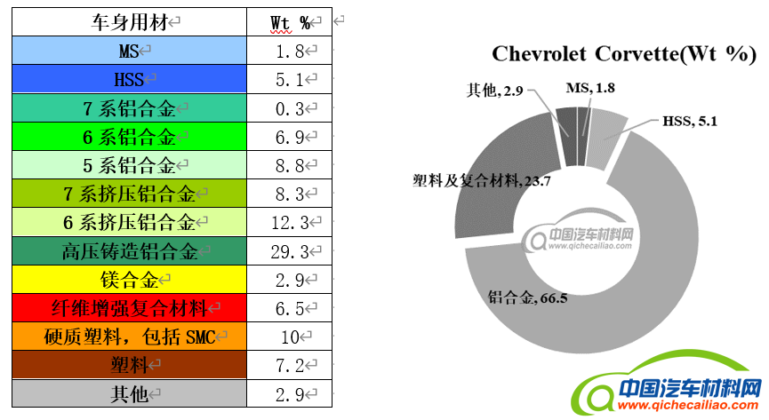

下表为白车身总成的整个用材种类及分布情况。
1638770595(1)
该车身用材以铝为主,外加一些复合材料、镁合金及钢。其中传统软钢用量1.8%,高强度钢用量5.1%;镁合金用量2.9,铝合金用量高达66.5%。塑料及复合材料用量为23.7%。

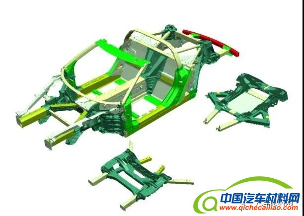

1、 高真空压铸铝合金的应用
 微信图片_20211206135339
该车身高真空压铸铝合金(HIDC)用量高达29.3%,共有25个零件应用了此项技术,主要分布在前舱、后尾部及动力安装部位。不仅提供了可靠的安装强度,还保证了零件的刚度要求。
2、 铝合金型材的应用
微信图片_20211206135343
该车身铝合金挤压型材用量为20.6%,仅次于高真空压铸铝合金的用量。应用了6系和7系两个类型的铝合金。其中7系铝合金应用在碰撞测试中力的传递路径上。

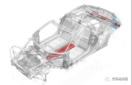

3、 碳纤维复合材料的应用
微信图片_20211206135347
该车身的中通道边部及后防撞梁应用了碳纤维复合材料。该材料最大的特点是强度高、重量轻。应用在这两个部位能够有效的提高抗碰撞性能。

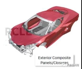

微信图片_20211206135354
车身外覆盖件均采用了A级表面超轻SMC(密度1.2),实现了独特的外观造型,获得了良好的空气动力学性能。
