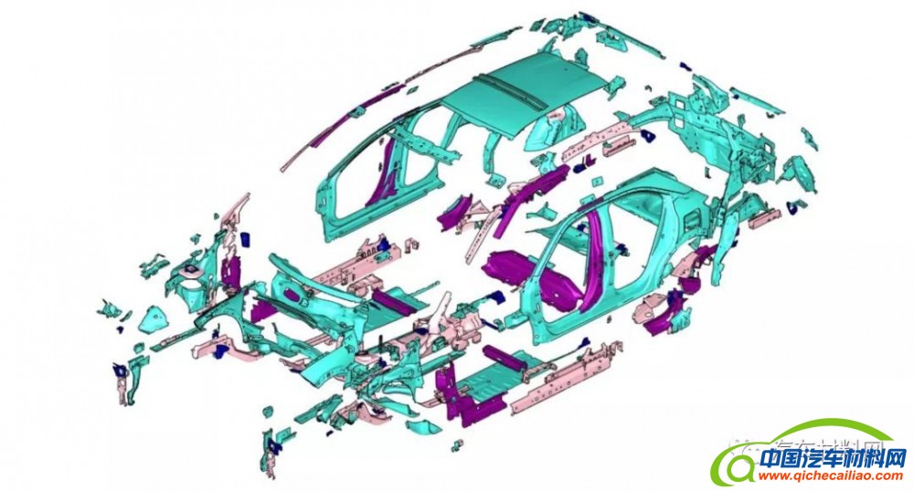

03  白车身用材情况
下图为Opel Mokka-e的白车身用材(包括四门两盖)情况,图中零件的颜色表示为不同用材情况。
微信图片_20211215122647
下表为白车身总成的整个用材种类及分布情况
1639542537(1)
该车身是纯钢制白车身,其中传统软钢用量44.9%;热成形钢比例达到11.6%,传统高强度钢和先及高强度钢分别为22.6%和20.9%。

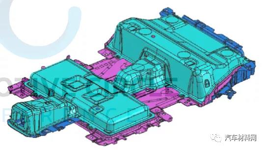

4  电池包用材情况
下图为Opel Mokka-e的电池包用材情况,图中零件的颜色表示为不同用材情况。
微信图片_20211215122652
此电池包用材与其匹配的车身风格一致,均为钢制材料,普通钢用量26.3%,高强钢用量31.6%,先进高强钢用量42.1%。
