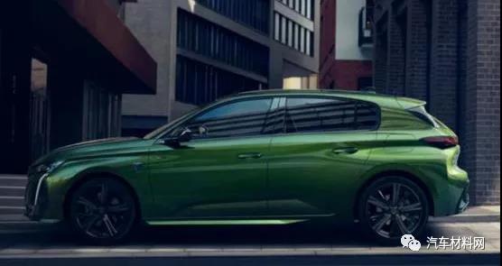

【汽车材料网】标致30X系车型自1977年上市的304至现在已有40多年的历史。经过不断的更新换代,其重磅车型标致308,以优秀的燃料经济性和尖锐的外观,成为当地国家最畅销的车型。2021年发布的全新型标致308,外观设计风格与上一代车完全不同,标致为该车配备了更大尺寸的前进气格栅,新的家庭化前脸更加个性化。中网内部通过装饰黑色装饰板和牙齿型的白天行车灯来表现家庭车的识别度。新型标致308采用两厢、三厢两种不同的车身结构,延长三厢车的长度,车身根据运动版车的风格设计,除了配备黑色涂装的轮毂外,还设计了隐私玻璃,标致还在该车车身侧面配备了照相机和毫米波雷达。

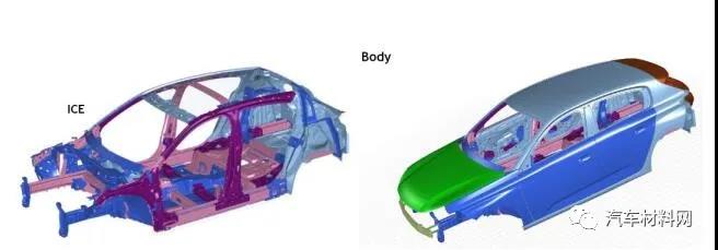

下图为Peugeot 308的白车身用材(包括四门两盖)情况,图中零件的颜色表示为不同用材情况。
微信图片_20211213132421

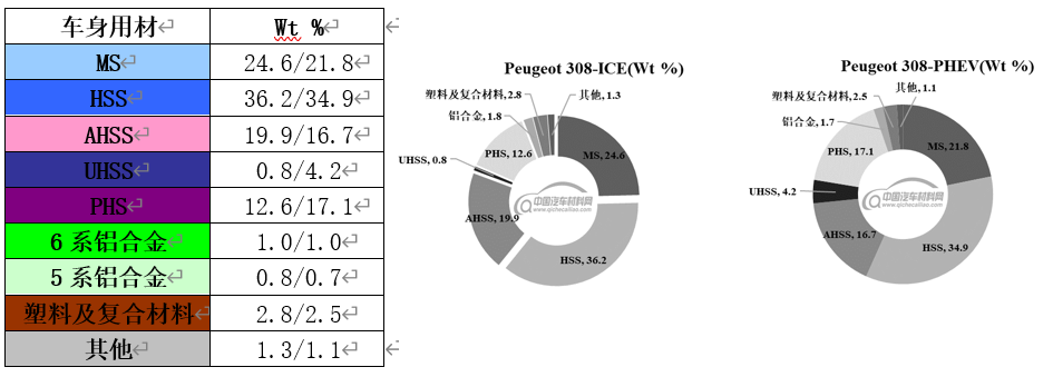

下表为白车身总成的整个用材种类及分布情况
 1639373198(1)
Peugeot 308-ICE的白车身用材(包括四门两盖)情况。由图可知,白车身用材以钢为主,也采用了铝合金和塑料。其中传统软钢用量24.6%;高强度钢、先进高强度钢、超高强度钢等用量达到56.9%,热成形钢等达到12.6%;铝合金用量为1.8%;塑料及复合材料用量为2.8%。
Peugeot 308-PHEV的白车身用材(包括四门两盖)情况。由图可知,白车身用材以钢为主,也采用了铝合金和塑料。其中传统软钢用量21.8%;高强度钢、先进高强度钢、超高强度钢等用量达到55.8%,热成形钢等达到17.1%;铝合金用量为1.7%;塑料及复合材料用量为2.5%。
这两个车型的用材并无大的区别,只是由于重量的原因,用材比例稍有不同。

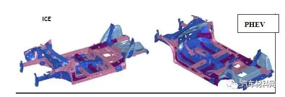

1、 笼式乘员保护结构
微信图片_20211213132429
 微信图片_20211213133205
为了更好的保护成员,该车身在A柱、A下柱、B柱、座椅横梁、后纵梁、中纵梁前部等零件上应用了热成形钢,门槛和顶盖中横梁等部位应用了先进高强钢。

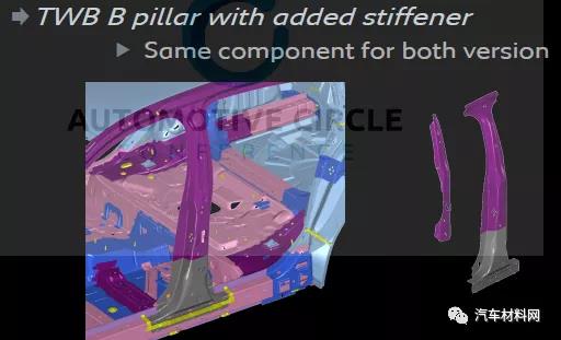

2、 热成形激光拼焊技术
 微信图片_20211213132438
为满足碰撞测试要求,该车身应用了激光拼焊热成形技术,B柱及B柱加强板均采用热成形材料,在冲压前利用激光焊接技术将两者焊接在一起,然后一同冲压成形,以降低制造成本。

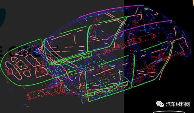

04  白车身的连接技术
Peugeot 308车身以钢为主,除了传统点焊、胶接、MIG焊外,还应用了激光焊接、搅拌摩擦焊、自冲铆接、无铆连接、卷边等连接方式。
