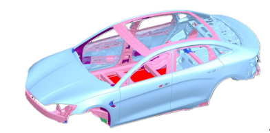

2)车身重量
BYD SEAL的白车身结构如图所示。白车身总重量:566.0kg。骨架重量:457.7kg;开启件和翼子板重量信息:左右前门总成:35.8kg;左右后门总成29.4kg;发动机罩盖:18.1kg;后备门:10.7kg,左右翼子板(两边之和):4.0kg。
带电池盒白车身扭转刚度为40.5 kNm/°,车身弯曲刚度为31.7kN/mm。轻量化系数为2.79(带电池盒)。

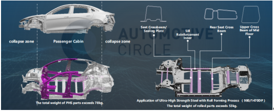

BYD SEAL白车身用材情况如下图所示,该车身以钢材为主。其中传统软钢用量为25.4%。高强钢、先进高强钢、热成型钢的用量分别为5.2%、44.5%、13.8%。
应用超高强度钢板进行辊压成型工艺(980/1470DP),辊压成型部件的总重量超过53公斤。

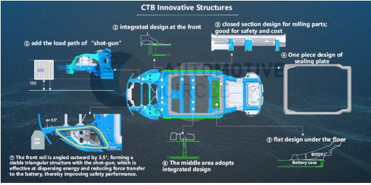

铝合金用量为9.4%。采用车身电池一体化(CTB,cell-to-body)的设计,将电池与车身紧密结合,让电池完美地容纳进底盘结构内,提高了车身的整体刚度和强度,增强了车辆的安全性和操控性。
除去CTB部分,白车身减重21.4kg。CTB结构可比常规结构轻33kg,同时达到相同的性能水平。

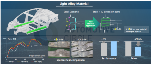

自研铝合金材料6S82-T6,与传统的6082材料相比,新材料在能量吸收方面表现出显著提升,如下图所示。部件减重29%

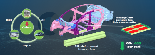

铝型材和铝板被采用,铝部件100%回收以实现可持续性目标,减少碳排放。期望达到每个部件CO2减排30%。

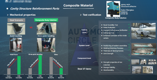

少量应用塑料及复合材料,用量为1.7%。复合材料应用在腔体结构加强件,相比应用钢材料,减重14.7%。。
